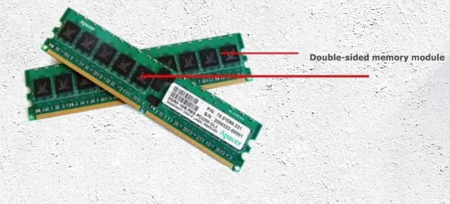

النوع الثاني فيسمى double sided memory
وهذه النوع تكون القطع الإلكترونية موزعة على جهتين القطعة
عمليًا :
لا تختلف الاثنتين عن بعضهما لكن ال ram التي يكون حجمها عالي نسبيًا (مثلًا تكون مساحتها أعلى من 512 G) تكون بالعادة double sided ram
وفي بعض أنواع ال motherbord القديمة لاتقبل ال double sided ram لذلك لا يمكنني الاستغناء عن single

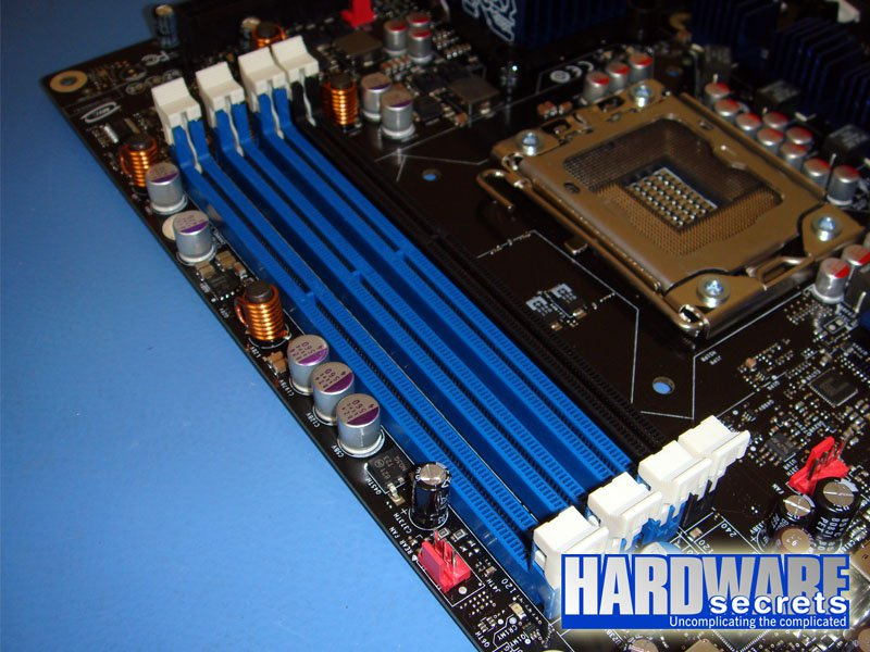

الأماكن المخصصة لل ram على ال motherbord تسمى slots وقمنا بشرحها في بداية الدورة
وهذه ال slots يمكن أن تكون كالتالي :
1. Single Channel (قناة واحدة):
في هذا النوع، يكون هناك قناة واحدة فقط لنقل البيانات بين المعالج والذاكرة وهنا يكون لها لون واحد فيمكنني تركيب ال ram بأي عدد وبأي مساحة أريدها
فيمكنني تركيب ال ram في جميع ال slot المتوفرة ويكون المجموع النهائي مجموع جميع مساحات ال ram التي قمت بتركيبها
  • يعمل هذا النوع بشكل جيد للأجهزة ذات الاستخدامات اليومية والبسيطة , مثل تصفح الويب ومشاهدة الفيديو
2. Dual Channel (قناتين):
- في هذا النوع، هناك قناتين متاحتين لنقل البيانات، مما يزيد من سرعة الوصول إلى الذاكرة، ويتم تميزها بأن كل 2 slots لها لون واحد ويكونو channal A
- وفي هذه الحالة فإن ال ram لا يتم تركيبها في أي مكان شاغر في ال slots ولا يتم تركيبها بأي عدد أريده على motherbord
- أي أنه إذا تم تركيبها بعدد خاطىء أو ترتيب خاطىء يمكن أن لا يعمل الجهاز
- تعمل الذاكرة بنظام القناتين لزيادة سرعة الأداء.
- مناسب للأجهزة ذات الاستخدامات المتوسطة والألعاب والتطبيقات الثقيلة.
- لو فرضنا مثلًا أنني أريد تركيب ram واحدة في Dual Channel بعد أن يتم تركيب ال ram وتشغيل الجهاز سيظهر لدينا رسالة من نظام التشغيل تخبرنا بأننا قمت بتركيب ذاكرة واحدة في Dual Channel وهنا سيعمل الجهاز ب Single Channel وستخسر جزء من سرعة الجهاز إذا كان هنالك 2 من الذاكرة لديك، هكذا بشكل مبسط
أما إذا أردت تركيب 2 من ram فيجب أن تكون الذاكرة متطابقات في الذاكرة والحجم لأنهم سيكونو على نفس channal وعلى نفس اللون :)

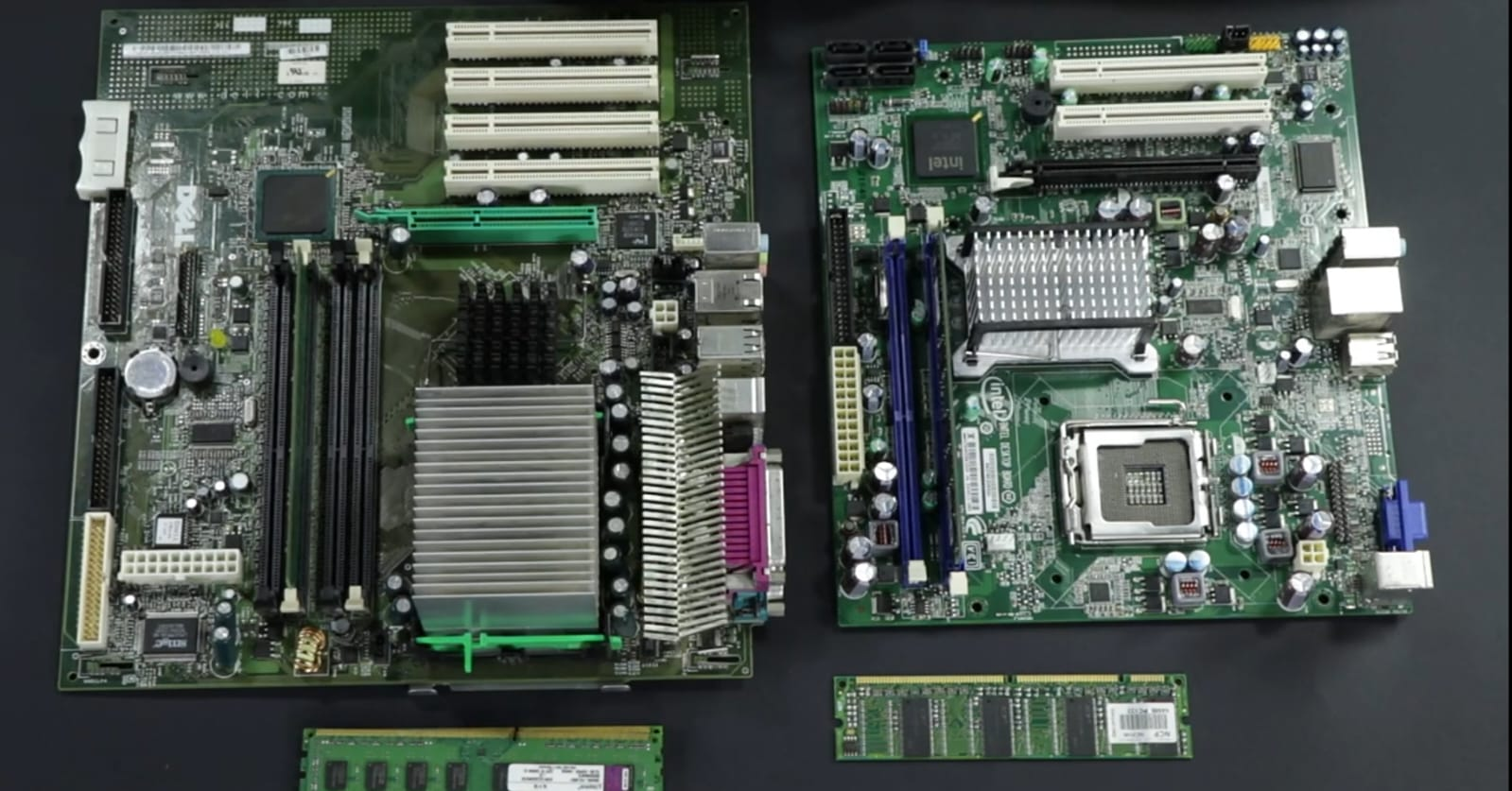

لدي هنا ال ram الأولى وهي sd ram والتي تعتبر قديمة بالنظر نرى أن لديها ثقبين في الشكل الخارجي لكي أتمكن من تركيبها
أما هنا عندما أنظر إلى الـ ddr أرى أنه هنالك ثقب واحد في المنتصف وبالطبع في الذاكرتين يكون الثقب بعيدًا عن الألياف الإلكترونية لأنه كما نعلم أن ال ram لديها شعيرات حساسة

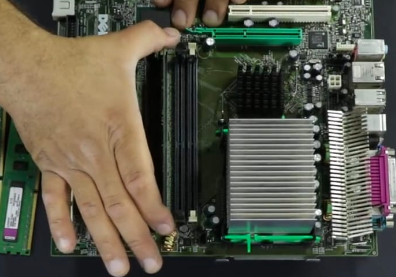

الآن كيف يمكنني تركيب ال ram؟
في البداية دعنا نتفق أن ال ram من أكثر الأمور الحساسة في الجهاز لذلك يجب التعامل معها بحذر لكي لا تقوم بإتلافها عن طريق الخطأ
يجب عليك الإمساك بها من الأطراف بعيدًا عن البنّات (Pins) المسؤلة عن نقل الكهرباء لأن فولتيتها منخفظة ويمكن أن تتأثر بالكهرباء التي ينتجها جسمك خصوصًا ال ram التي تحتوي على العديد من البنّات
مبدئيّا يجب عليك فتح البلاستيكات البيضاء الموجودة على ال motherbord المسؤولة عن تثبيت ال
ram
بعد ان تقوم بفتح المجرى يجب أن يتم تركيب الram بكل سهولة, إذا شعرت أنك بحاجة إلى القوة لتركيب ال ram توقف هنالك خطأ
يجب عليك أن تعلم أنه لا يمكن للـ ram أن تُركب مكان ram أخرى فيجب عليك التأكد من المجرى الصحيح وأن الـ ram تم وضعها في ال slots المناسب
ما أن تقوم بتركيب ال ram بدون استخدام القوة يجب عليك غلق البلاستيكات لتثبيت ال ram
وهكذا تُركب جميع ال ram بغض النظر عن ال channal المستخدمة

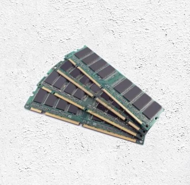

اولا حجم ال ذاكرة -- ram capacity
مشاهدة المرفق 8852
سنتحدث اولا عن حجم ال ram
كل ذاكرة لها حجم معين وفعليا ان من يحدد هذه الحجم هي القطع الاكترونية السوداء كما ترى في الصورة
اما الوحة الاكترونية الخضراء هي مجرد لوحة لتثبيت القطع الاكترونية السوداء عليها وربطهم مع بعض
دعنا نتذكر ان حجم ال ram دائما يكون من مضاعفات ال 2
وهذه الشيء هو منطقي لاننا كما نعلم عزيزي القارئ ان لغة الحاسوب هي لغة ال ثنائية 0 - 1 والتي اساسها رقم 2
يمكن ان اجد ram مساحتها 2جيجا بايت - 4 - 8 - 16 - 32 .... وهكذا بتزايد مع مضاعفات ال 2

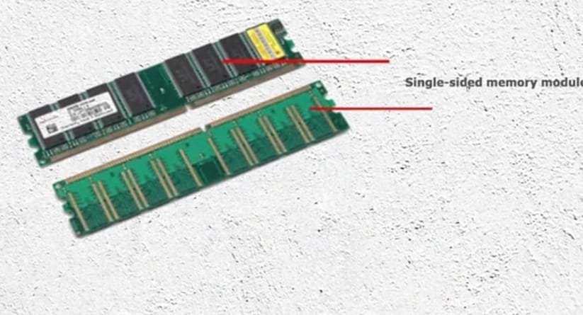

وايضا دعنا نتذكر مع بعض ان هنالك نوعين لل ram حسب توزيع القطع الاكترونية عليها
النوع الاول وهو single sided memory
مشاهدة المرفق 8853
وهذه النوع تكون القطع الاكترونية موزعة على جهة واحدة فقط
اما نوع الثاني فيسمى double sided memory
مشاهدة المرفق 8854
وهذه النوع تكون القطع الاكترونية موزعة على جهتين القطعة
عمليا :
لا تختلف الاثنتين عن بعض لكن كل ال ram التي يكون حجمها عالي نسبيا مثلا تكون مساحتها اعلى من 512 G
وفي بعض انواع ال motherbord القديمة لاتقبل ال double sided ram لذلك لا يمكنني الاستغناء عن single

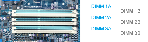

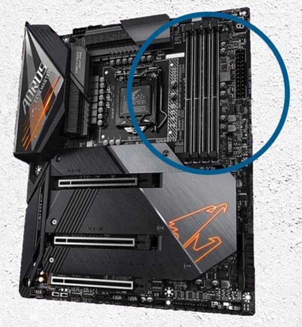

لننتقل الى موضوع اخر وهو ال channels
مشاهدة المرفق 8855
عندما بدأت الاجهزة تصل الى سرعات عالية فكروا المطورين بطريقة نجعل جهاز لديه القدرة على ان يستطيع الوصول الى ذاكرتين بنفس الوقت
لكي نستطيع الاستفادة من سرعة كل ذاكرة وهنا ظهر موضوع ال channels
اي بمعنى اخر انا لدي 2 من ram اريد تركيبهم على جهازي واريد الاستفادة من مساحة كل ram هذه هو ال channels
الاماكن المخصصة لل ram على ال motherbord تسمى slots وقمنا بشرحها في بداية الدورة
وهذه ال slots يمكن ان تكون ⏬⏬⏬
مشاهدة المرفق 8857
في هذا النوع، يكون هناك قناة واحدة فقط لنقل البيانات بين المعالج والذاكرة وهنا يكون لها لون واحد فيمكنني تركيب ال ram باي عدد وباي مساحة اريدها
مشاهدة المرفق 8856
  • في هذا النوع، هناك قناتين متاحتين لنقل البيانات، مما يزيد من سرعة الوصول إلى الذاكرة. ويتم تميزها بان كل 2 slots لها لون واحد ويكونو channal A​
  • وفي هذه الحالة فان ال ram لا يتم تركيبها في اي مكان شاغر في ال slots ولا يتم تركيبها باي عدد اريدة على motherbord​
  • اي انه اذا تم تركيبة بعدد خاطأ او ترتيب خاطأ يمكن ان لا يعمل الجهاز​
  • يعمل الذاكرة بنظام القناتين لزيادة سرعة الأداء.​
  • مناسب للأجهزة ذات الاستخدامات المتوسطة والألعاب والتطبيقات الثقيلة.​
لو فرضنا مثلا انني اريد تركيب ram واحدة في Dual Channel بعد ان يتم تركيب ال ram وتشغيل الجهاز
تخبرنا بانني قمت بتركيب ذاكرة واحدة في Dual Channel
وهنا
وستخسر جزء من سرعة الجهاز اذا كان هنالك 2 من الذاكرة لديك
هكذا بشكل مبسط
اما اذا اردت تركيب 2 من ram فيجب ان تكون الذاكرة متطابقات في الذاكرة والحجم لانهم سيكونو على نفس channal
وعلى نفس الون :)
3. Triple Channel (ثلاث قنوات):
مشاهدة المرفق 8858
  • يتيح الثلاث قنوات للمعالج الوصول إلى الذاكرة بسرعة أكبر من القناتين.​
  • غالبًا ما يتم استخدامه في أجهزة الكمبيوتر الخادم وأنظمة الأداء العالي.​

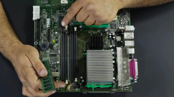

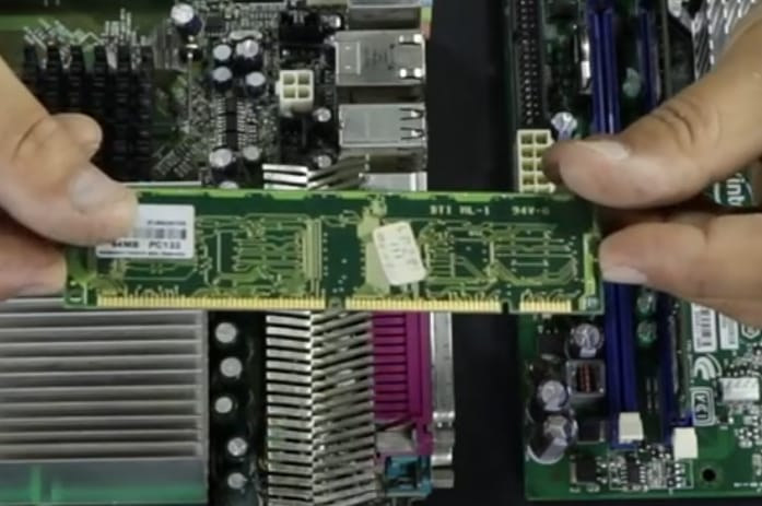

لننتقل للجزء العملي
مشاهدة المرفق 8859
لدي هنا ال ram الاولة وهي sd ram والتي تعتبر قديمة بالنظر نرى ان لديها ثقبين في الشكل الخارجي لكي اتمكن من تركيبها
اما هنا عندما انظر الى ال ddr ارى انها هنالك ثقب واحد في المنتصف بالطبع في الذاكرتين يكون الثقب بعيدا عن الالياف الاكترونية لانه كما نعلم ان ال ram لديها شعيرات حساسة
الان كيف يمكنني تركيب ال ram في البداية دعنا نتفق ان ال ram من اكثر الامور الحساسة في الجهاز لذلك يجب التعامل معها بحذر لكي لا تقوم باتلافها عن طريق الخطأ
يجب عليك الامساك بها من الاطراف بعيدا عن البنات المسؤلة عن نقل الكهرباء لان فولتيتها منخفظة يمكن ان تتاثر بكهرباء التي ينتجها جسمك خصوصا ال ram التي تحتوي على العديد من البنات
مبدايا يجب عليك فتح البلاستيكات البيضاء الموجودة على ال motherbord المسؤولة عن تثبيت ال ram
بعد ان تقوم بفتح المجرى يجب ان يتم تركيب الram بكل سهولة اذا احسست انك بحاجة الى القوى لتركيب ال ram توقف هنالك خطأ
يجب عليك ان تعلم انه لا يمكن ل ram ان تركب مكان ram اخرى فيجب عليك التاكد من المجرى الصحيح وان ram تم وضعها في ال slots المناسب
ما ان تقوم بتركيب ال ram بدون استخدام القوى يجب عليك غلق البلاستيكات لتثبيت ال ram
وهكذا تركب جميع ال ram بغض النظر عن ال channal المستخدمة

سنتحدث أولًا عن حجم الـ Ram :
كل ذاكرة لها حجم معين وفعليًا إن من يحدد هذا الحجم هي القطع الإلكترونية السوداء كما ترى في الصورة
أما اللوحة الإلكترونية الخضراء هي مجرد لوحة لتثبيت القطع الإلكترونية السوداء عليها وربطهم مع بعض
دعنا نتذكر أن حجم الـ ram دائمًا يكون من مضاعفات الـ 2 وهذا الشيء هو منطقي لأننا كما نعلم عزيزي القارئ أن لغة الحاسوب هي لغة ثنائية 0 - 1 والتي أساسها رقم 2 , يمكن أن أجد ram مساحتها 2 جيجابايت - 4 - 8 - 16 - 32 .... وهكذا بتزايد مع مضاعفات الـ 2
وأيضًا دعنا نتذكر مع بعضنا أن هنالك نوعين للـ ram حسب توزيع القطع الإلكترونية عليها
النوع الأول وهو single sided memory
مشاهدة المرفق 8853
وهذا النوع تكون القطع الإلكترونية مُوزّعة على جهة واحدة فقط
مشاهدة المرفق 8854
عمليًا :
لننتقل إلى موضوع آخر وهو الـ channels
مشاهدة المرفق 8855
عندما بدأت الأجهزة تصل إلى سرعات عالية فكروا المطورين بطريقة لجعل الجهاز لديه القدرة على أن يستطيع الوصول إلى ذاكرتين بنفس الوقت
أي بمعنى آخر انا لدي 2 من ram أريد تركيبهم على جهازي وأريد الاستفادة من مساحة كل ram هذه هو ال channels
مشاهدة المرفق 8857
مشاهدة المرفق 8856

لننتقل للجزء العملي
مشاهدة المرفق 8859
لدي هنا ال ram الاولى وهي sd ram والتي تعتبر قديمة بالنظر نرى ان لديها ثقبين في الشكل الخارجي لكي اتمكن من تركيبها
ram
بعد ان تقوم بفتح المجرى يجب ان يتم تركيب الram بكل سهولة اذا شعرت انك بحاجة الى القوى لتركيب ال ram توقف هنالك خطأ
