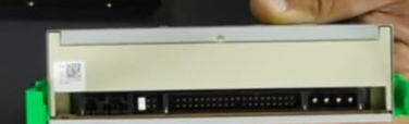

لدي كيبل ال data كما ترون باللون السكني كما نلاحظ أنه يوجد لدية طرفين الطرف في الجهة اليسرى ذو الكيبل الأزرق ويكون - single - لوحدة يكون مركب على ال motherbord و الطرفين القريبين على بعض باللون الأبيض والأسود على اليمين من الصورة ويتم تركيبهم في divice نفسه
إذًا الكيبل الأزرق الذي يتم تركيبه على ال motherbord نستطيع تركيب جهازين عليه , لننظر إلى الكيبلين مرة أخرى بإمكاننا الآن إطلاق مسمى master على الكيبل الأسود - ونطلق slave على الكيبل الأبيض بمعنى أن الكيبل الواحد باستطاعتي ربط جهازين عليه
هنا الجهاز لكي استطيع التحكم به يجب علي اخباره إذا كنت أريد ربطه بشكل ماستر أو سلايف , إذًا كيف سوف أقوم بتحديد ذلك ؟
إن الذي يقوم بالتحديد هو القطعة البيضاء كما ترون في الصورة
وهنا يكون لدي البنّات الخاصة بالماستر والسلايف, فجميع ال hard disk يكون مكتوب عليها ذلك, إذا وضعت القطعة البيضاء على أول 2 bin
مثلاً بكون ماستر ,وإذا وضعته على ال 2 bin التي بالمنتصف يكون slave أي الhard disk الثاني, نعم القطعة البيضاء jumber هي متحركة
إذا قمت بوضعه على آخر 2 bin يسمونه cabel select هنا الكيبل نفسه يختار أذا كان master - or -slave
أين أجد هذه المعلومات؟ إما أن تكون مختومة على ال form الخارجي أو مكتوبة في المعلومات على الlapel
كحد أقسى بإمكاني تركيب 4 أجهزة على الجهاز يكونوا بتصنيف primary mater - primary slave -secandry master -secandry slave
