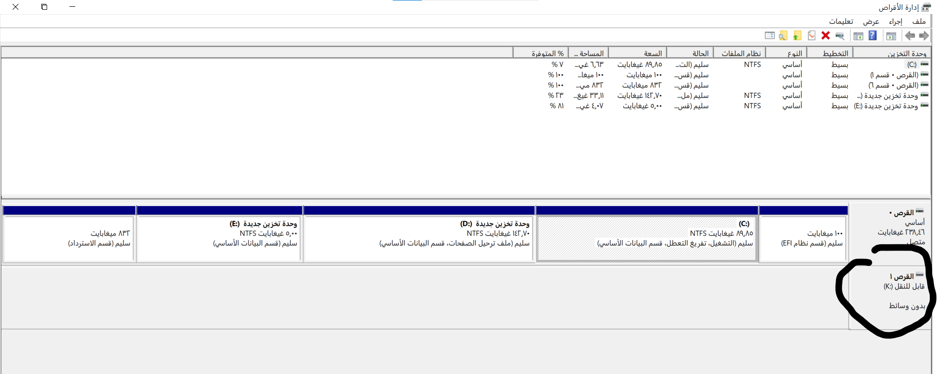

اخي موجود ولكن بهذا الشكل شوف :
الـ USB مفيهاش file system قادر الويندوز انه يحدده ... لو الـ USB مفيهاش داتا مهمه اعملها format وحدد الـ file system انه يكون NTFS ... لو فيها داتا مهمه بالنسبالك لا تقوم بعمل format إطلاقاً ... ولكن حاول تفتح الـ USB من نظام تاني ... كلينكس مثلاً عشان تحدد اصل المشكله
اخي مو جالس يسمح لي اسوي فورمات اصلا
