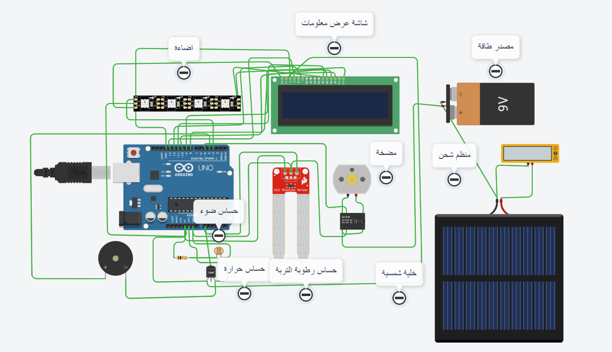

المشروع هو عبارة عن محاكاة system للرَّي أو لمزرعة تحديداً
أولاً: يتم الإعتماد على الطاقة الشمسية في النظام , من خلال تحويل الطاقة الشمسية باستخدام ألواح الطاقة الشمسية إلى طاقة كهربائية ونقلها إلى البطارية , في هذه الحالة البطارية 9 فولت ولكن في الواقع بالطبع لن تكون 9 فولت نحتاج لبطارية كبيرة جدًا.
ثانياً: يعتمد النظام على 3 حساسات:

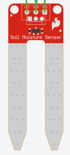

  • الحساس الأول : هو حساس الرطوبة

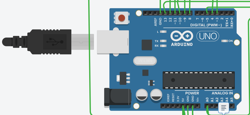

فكرته تقوم على أن لديه القدرة على قياس الرطوبة في التربة , فإن كانت قراءته قليلة فهذا يدل على أن الرطوبة في التربة قليلة, أي أن التربة تحتاج للماء, فعند وصول القيمة لرقم معين نحن من نقوم بتحديده يقوم الحساس بإرسال رسالة للأردينيو (عقل الدارة) ويخبره أن يقوم بإتخاذ إجراء معين.
ونحن قمنا بجعل هذا الإجراء هو تشغيل المضخة أو الماتور ونقوم بربط هذه المضخة بأنابيب لري الزرع

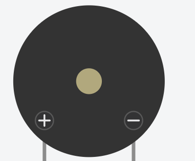

  • الحساس الثاني : هو حساس درجة الحرارة , وظيفته قياس درجة حرارة الجو
والهدف منه أن هنالك محاصيل تذبل عند الوصول لدرجة حرارة معينة فنقوم بتوصيل هذا الحساس مع الأردينيو (عقل الدارة) والإجراء عند وصول لدرجة حرارة مرتفعة سيكون إصدار صوت إنذار أو زمور

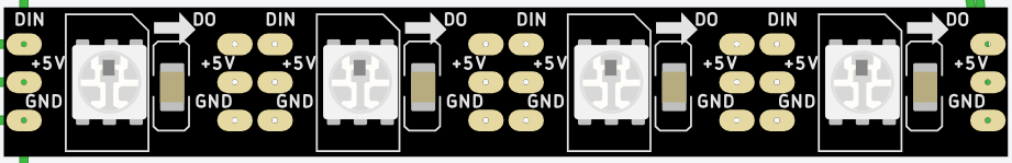

  • الحساس الثالث : حساس الضوء
الهدف منه عندما يحل الليل (يذهب الضوء) يرسل الأردينيو أمر لأجهزة الإضاءة المُركبة بالمزرعة للعمل لكي تبقى المزرعة مُضاءة
ثالثًا: شاشة LCD :
بكل اختصار هي شاشة تظهر قيمة قمنا ببرمجتها لعرضها في هذا المشروع (الحرارة و الرطوبة في التربة)

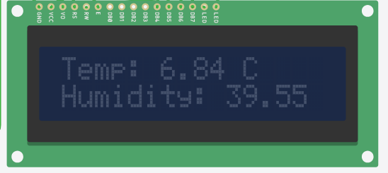

مشاهدة المرفق 10228
المشروع هو عبارة عن محاكاة لـ system للرَّي أو لمزرعة تحديداً
فكرته تقوم على أن لديه القدرة على قياس الرطوبة في التربة , فإن كانت قرائته قليلة فهذا يدل على أن الرطوبة في التربة قليلة, أي أن التربة تحتاج للماء,فعند وصول القيمة لرقم معين نحن من نقوم بتحديده يقوم الحساس بإرسال رسالة للأردينيو (عقل الدارة) ويخبره أن يقوم بإتخاذ إجراء معين.
والهدف منه أن هنالك محاصيل تذبل عند الوصول لدرجة حرارة معينة فنقوم بتوصيل هذا الحساس مع الأردينيو (عقل الدارة) والإجراء عند وصول لدرجة حرارة مرتفعة سيكون إصدار صوت إنذار أو زمور مشاهدة المرفق 10235
ثالثًا: شاشة LCD :
