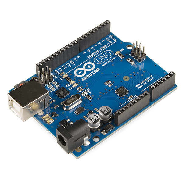

  • Arduino UNO

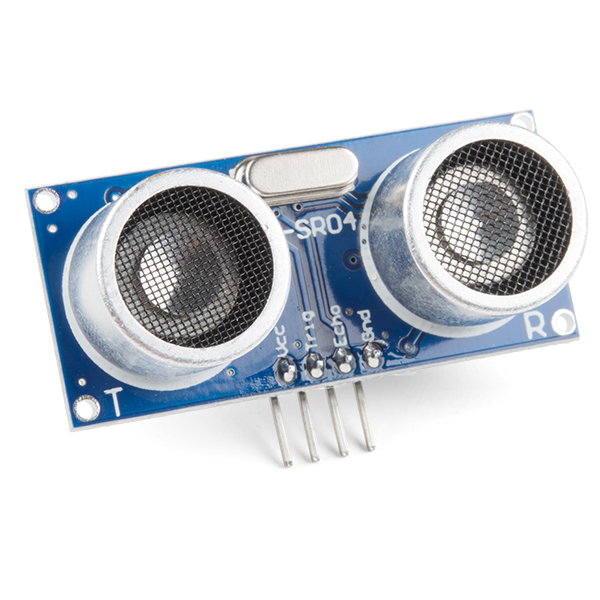

  • مستشعر الموجات فوق الصوتية Ultrasonic Sensor

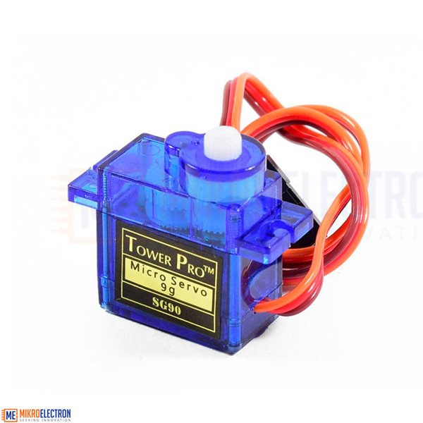

  • مصدر طاقة و MINI SERVO MOTOR (محرك سيرفو صغير)

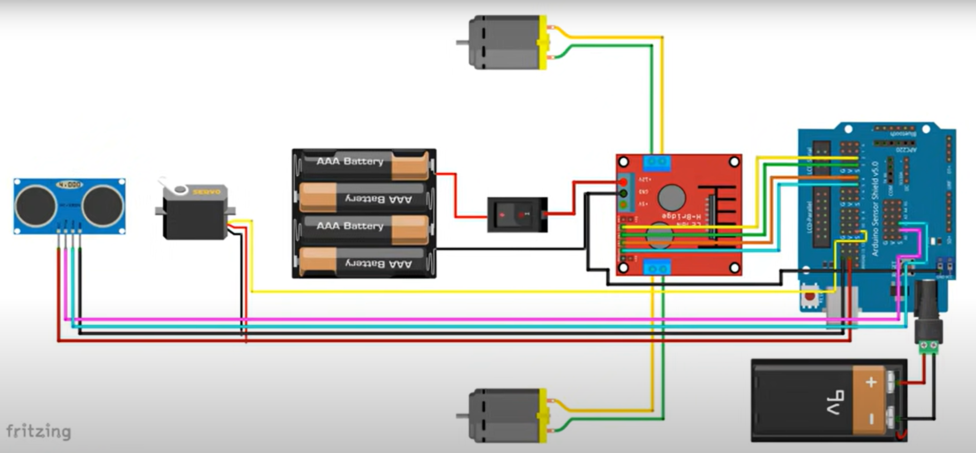

تمثيل لسريكت (الدارة) على برنامج محاكاة
ما يحصل هو أن الدبابة تتحرك إلى الأمام وعند رؤيتها جسم من خلال الموجات فوق الصوتية, فإن محرك السيرفو يعمل ويحرك مسشعر الموجات فوق الصوتية بزاوية مُعينة نحن نحددها يمينًا ويسارًا, ويبقى مُستشعر الموجات يرسل إشارات إلى حين رؤيته اتجاه يمكنه السير به من دون مُعوقات.
معلومة: يعمل مُستشعر الموجات فوق الصوتية ( Ultrasonic Sensor ) على مبدأ إرسال الموجات بشكلٍ دائم, وعندما يتلقى رد لهذه الموجات فإنه يكتشف وجود جسم أمامه يرد الموجات المرسلة.
وللمزيد من التفاصيل عن مبدأ عمل المُستشعر شاهد هذا الفيديو 🔗 , ولكن تذكر أنه في حالتنا المُستشعر يتحرك فيجب أن نُراعي قيمتها في معرفة المسافة بين المُستشعر و الجسم
والآن هذه العملية كلها يتم برمجتها من خلال الـ Arduino و هذا هو الكود المستخدم
