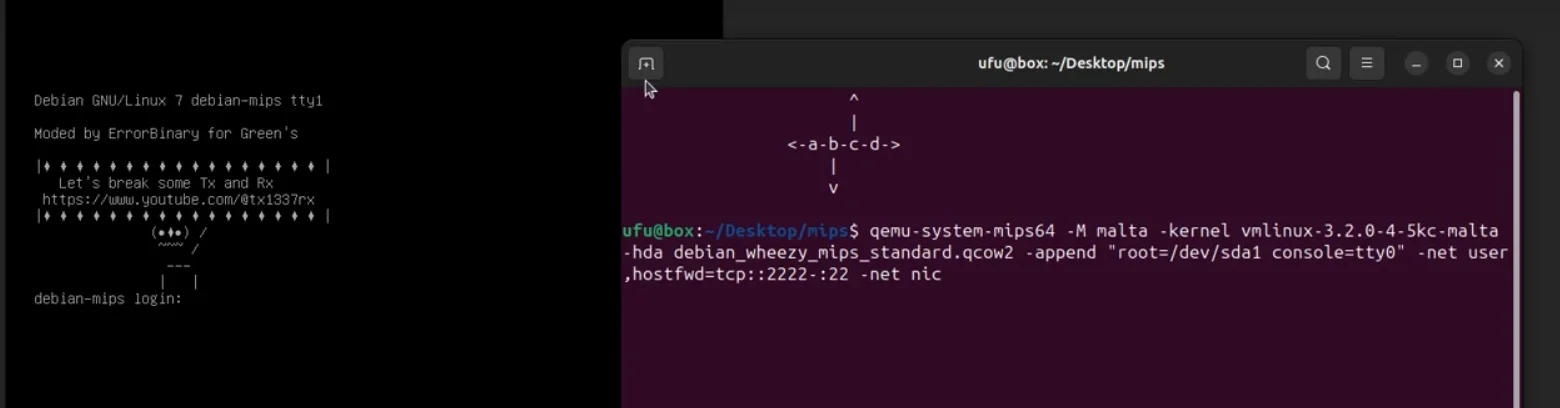

نضيف على الأمر السابق:
qemu-system-mips64el -M malta -kernel vmlinux-3.2.0-4-5kc-malta -hda debian_wheezy_mipsel_standard.qcow2 -append "root=/dev/sda1 console=tty0"
1-توجيه المنفذ 2222 forwarding ssh port
-net user,hostfwd=tcp::2222-:22
2-تفعيل كارت شبكة
-net nic
initializes a very basic virtual network interface card
qemu-system-mips64 -M malta -kernel vmlinux-3.2.0-4-5kc-malta -hda debian_wheezy_mips_standard.qcow2 -append "root=/dev/sda1 console=tty0" -net user,hostfwd=tcp::2222-:22 -net nic
في هذا الأمر يقوم المحاكي بما يلي:
  • بإقلاع النواة vmlinux-3.2.0-4-5kc-malta
  • الدخول على الهارد debian_wheezy_mips_standard.qcow2
  • تفعيل شبكة داخلية, ففتح بورت 2222 لاستخدامه للإتصال.

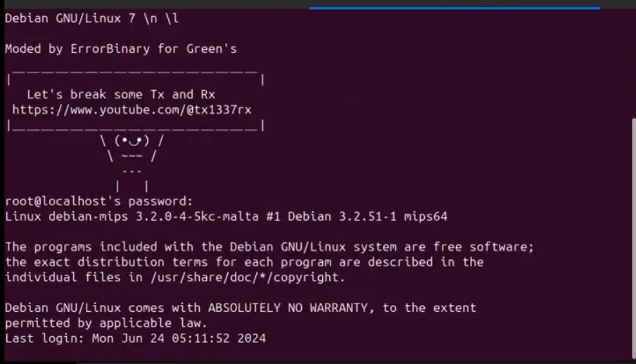

نقوم بتجربة الاتصال:
ssh root@localhost -p 2222

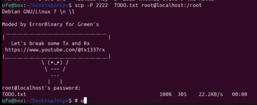

  • إرسال ملف :
scp -P 2222 TODO.txt root@localhost:/root

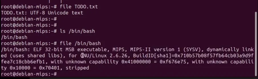

  • استلام الملف:

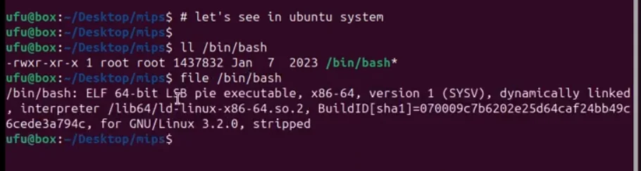

file /bin/bash
الان نقوم ببعض المقارنات بين ملفات MIPS و UBUNTU
  • ملفات MIPS :
  • ملفات UBUNTU :
على الأقل عرفنا أن ملفات MIPS ليست هي ملفات UBUNTU و في نفس الوقت ليست مُختلفة عنها.

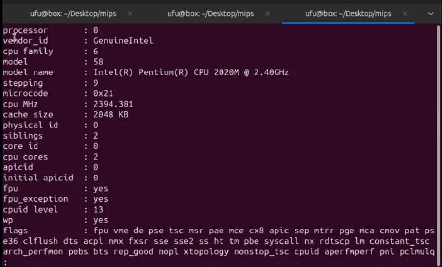

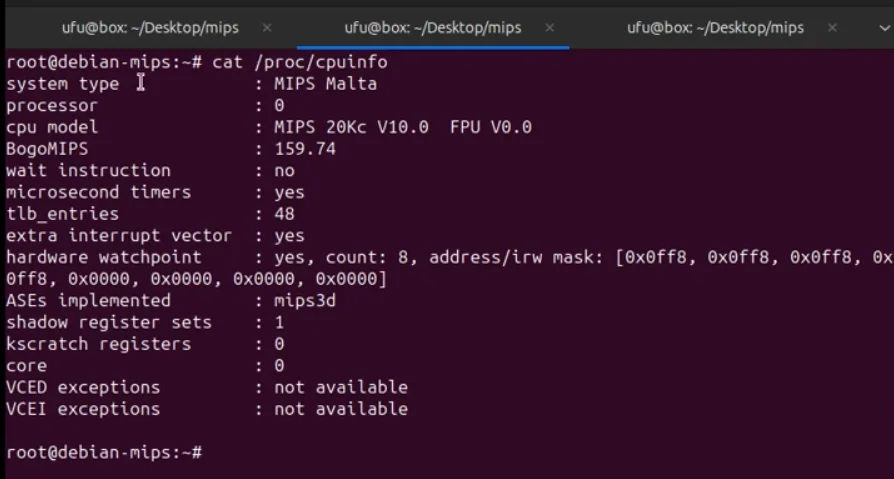

نفحص المعالجات:
cat /proc/cpuinfo
  • معالج ubuntu :
  • معالج mips :
واضح إنه المعالج مختلف تمامًا و هنا تبدأ البداية في الموضوع .

نفحص المعالجات !
cat /proc/cpuinfo
معالج ubuntu :
مشاهدة المرفق 11089
معالج mips :
مشاهدة المرفق 11090
واضح انو المعالج مختلف تماما و هنا تبدأ البداية في الموضوع .
