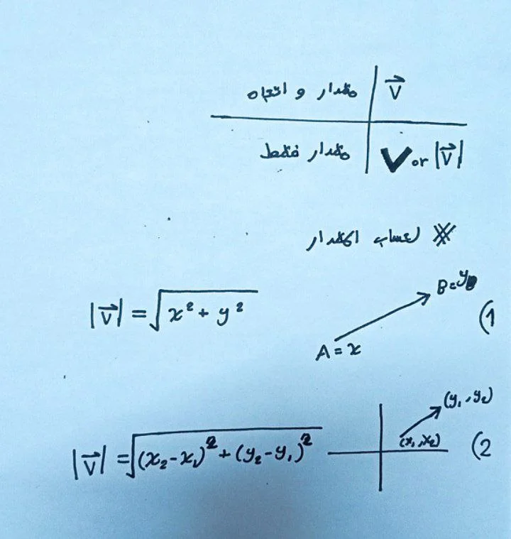

♻️الخاصية الأولى المقدار (Magnitude) : والذي يمثل طول القطعة المستقيمة الواصلة بين بداية (ذيل) المتجه إلى نهاية (رأس) المتجه و يتم إيجاد مقدار المتجه من خلال
قانون عام و هو "تحت الجذر, تربيع الأول + تربيع الثاني"
فترى في الصورة وجود رمزين مخصصين في حالة رغبتنا بحساب المقدار فقط بالإضافة لحالتين رئيسيتين إما أن أعطيك قيمة لذيل المنتدى و قيمة لرأسه أو نقطتين على مستوى بياني أو ديكارتي.

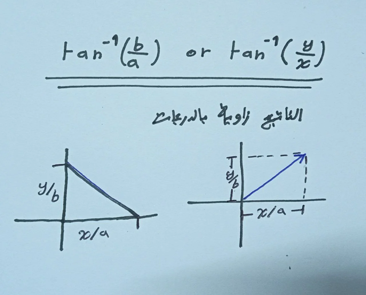

♻️الخاصية الثانية الإتجاه (Direction) : يوجد عدد من الأنظمة لتحديد الإتجاه فيوجد (الإتجاهات الجغرافية) و (الزاوية مع محور X الموجب)
أما الزاوية فتكون من خلال ال tan inverse و يتم استخدام الآلة الحاسبة في هذه العملية, و إن احتجت أن تتعلم كيف تستخدمها فقم بالبحث و لكن هذا أستاذي في الثانوية العامة و هذا شرحه لاستخدامها (ستحتاج لتقديم الفيديو) : اضغط هنا

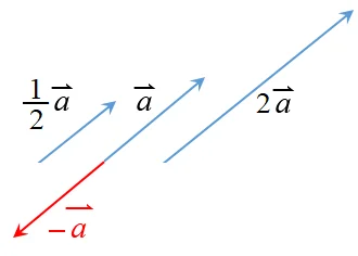

يمكننا ضرب متجه بكمية قياسية كما بالصورة, نلاحظ أن الإتجاه ثابت و الطول (المقدار) هو من يتغير

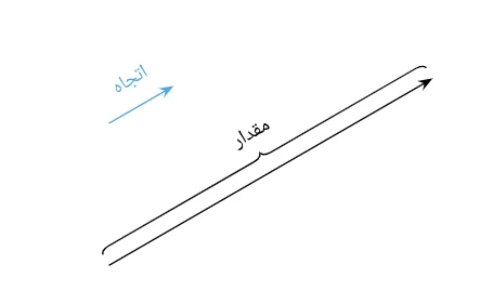

فالمتجه يتم تمثيله بسهم
مشاهدة المرفق 13286
فكما هو ظاهر بالصورة فمن خصائص المتجهات
الخاصية الأولى المقدار (Magnitude) : و الذي يمثل طول القطعه المستقيمة الواصلة بين بداية (ذيل) المتجه إلى نهاية (رأس) المتجه و يتم إيجاد مقدار المتجه من خلال
و يتم حسابه من خلال قانون عام و هو "تحت الجذر, تربيع الأول + تربيع الثاني"
مشاهدة المرفق 13289

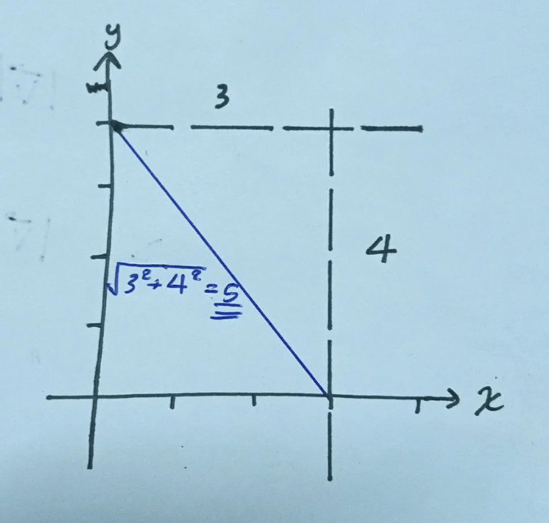

و لكن لمحبي الفهم فما هي هذه القوانين,القانون الأول فالنفترض أننا قلنا أن v = (3,4) فلدينا 3 على x و 4 على y فنقوم بالسير افقيا على محور X بمقدار 3 و عامودا على y بمقدار 4 فينتج الشكل التالي
مشاهدة المرفق 13290
فللإنسان الفهمان سيرى بأن هذا فيثاغورس
(الوتر)^2 = الأول^2 + الثاني ^2
فهنا مقدار المتجه = قيمة الوتر و الذي نجده من قانون فيثاغورس
مشاهدة المرفق 13292
أما الزاوية فتكون من خلال ال tan inverse و يتم إستخدام الألة الحاسبة في هذه العملية و إن احتجت أن تتعلم كيف تستخدمها فقم بالبحث و لكن هذا أستاذي في الثانوية العامة و هذا شرحه لإستخدامها (ستحتاج لتقديم الفيديو) : اضغط هنا
مشاهدة المرفق 13293

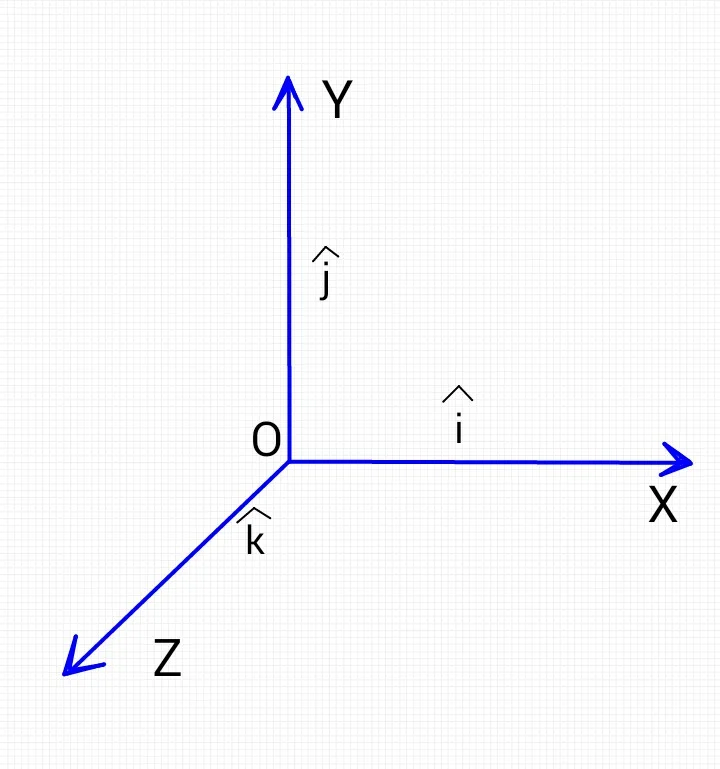

يوجد نظام يسمى متجهات الوحدة الأساسية لتمثيل المتجهات و هو (i,j,k) و على كل منها هذا الرمز ^
مشاهدة المرفق 13295
فبدلا من أن أقول<5,1,2> أستطيع القول 5i+j+2k فقط و نطبق عليه كل قوانين و خصائص المتجهات بطريقة عادية

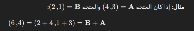

فالجمع الجبري هو جمع 1 + 1 = 2
مشاهدة المرفق 13296
نجمع قيمة المحور X معا و قيمة المحور Y معا و قيم المحور Z معا و إن كنا في تمثيل (i,j,k) فنفس النقطة

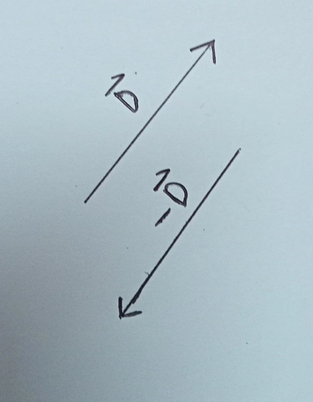

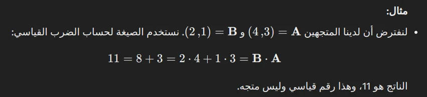

و الضرب القياسي حاله كحال الجمع الجبري نقوم ب(نضرب قيم X معا + نضرب قيم Y معا + نضرب قيم Z معا)
مشاهدة المرفق 13289
مشاهدة المرفق 13292
مشاهدة المرفق 13293

أما الجمع الهندسي
قلنا بأننا يمكننا تمثيل المتجهات على محور ثنائي الأبعاد (x,y) أو ثلاثي الأبعاد (x,y,z)
فعند الجمع هندسي نستخدم قاعدة ذيل الثاني على رأس الأول, فكأننا نقوم بالإمساك بالمتجه الثاني و نضع ذيله على رأس المتجه الأول و في الناهية نقوم بعمل متجه من ذيل الأول لرأس الأخير و هو المحصلة
مشاهدة المرفق 13297

و الضرب القياسي حاله كحال الجمع الجبري نقوم بـ (نضرب قيم X معًا + نضرب قيم Y معًا + نضرب قيم Z معًا)
