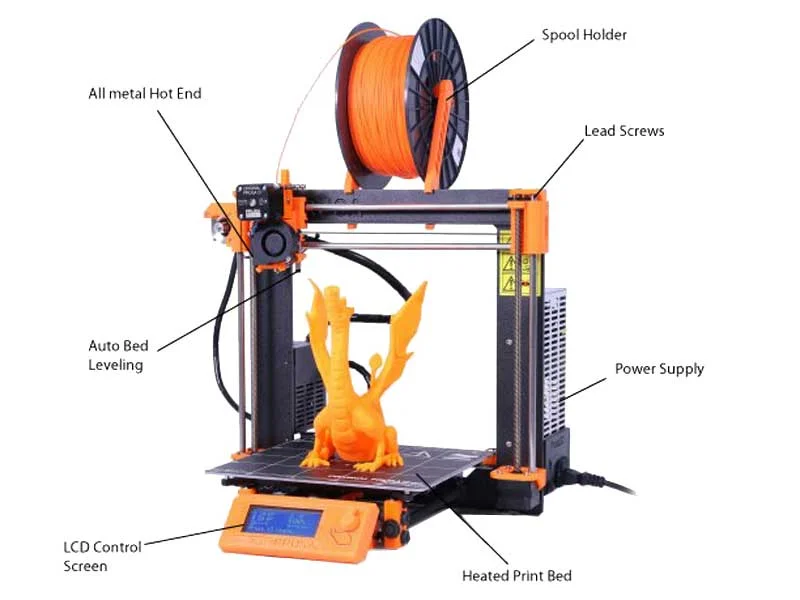

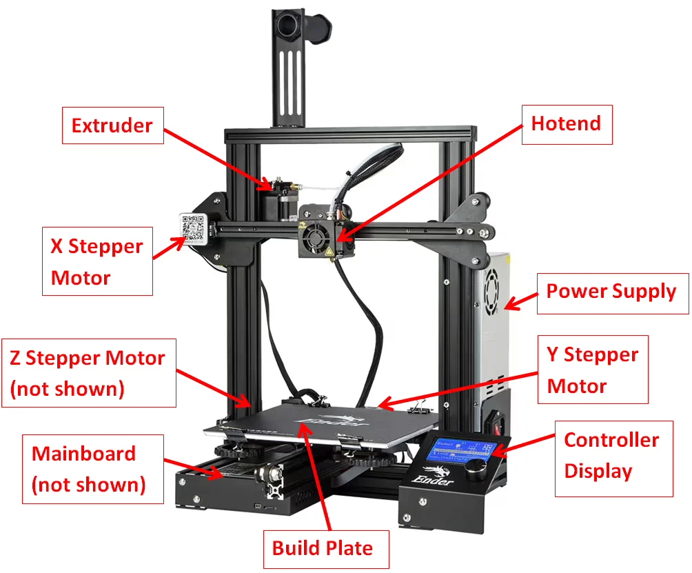

المكونات الأساسية
هذا الشرح والمكونات فقط لصناعة الطابعات التي تعمل عن طريق الحاسوب أو النع الأول اللذي ذكرناه
القطعةالكمية الوظيفةالسعرأولوية أو ضرورية (نعم أو لا)
Stepper Motors4 تحكم في حركة المحاور (X، Y، Z) والباثق (extruder)$20-50/قطعة نعم
Hotend1صهر خيوط الطباعة وبثقها على سطح الطباعة$20-40نعم
GT Belt & Idler Pulley2تحكم في حركة المحورين X وY$10-15نعم
Linear Bearings & Smooth Rods 6تحريك الرأس والطاولة بسلاسة على المحاور$10-30نعم
مروحة 12 فولت1-2تبريد الطبقات المضافة والرأس الساخن$5-10لا (حسب المادة)
Motor Driver4-5تحكم في محركات الخطوة (مثل A4988 أو DRV8825)$2-5/قطعةنعم
Endstops3الكشف عن نهاية حركة الرأس$1-2/قطعةلا (للمعايرة اليدوية)
T-nuts & Threaded Rods4-6تشكيل الإطار الهيكلي وتحريك المحور Z$10-15لا (حسب تصميم الهيكل)
Heatbed1تسخين سطح الطباعة لتحسين التصاق الطبقات$10-20لا (لخيوط PLA)
Power Supply1تغذية الطابعة بالطاقة$20-30نعم
Thermistor2قياس درجة حرارة الرأس الساخن والسطح الساخن$1-5/قطعةنعم
Extruder1تغذية الخيط إلى الرأس الساخن$15-30نعم
شاشة عرض1التفاعل مع الطابعة بدون استخدام الحاسوب$10-20لا (عند استخدام الحاسوب)
Arduino Mega1العقول الإلكترونية للطابعة$10-20نعم
RAMPS 1.41لوحة التحكم التي تتحكم في المحركات، السخانات، والحساسات$10-20نعم
ملاحظات :
  • أنت تحتاج هيكل لتركيب القطع عليه و يجب ان يكون هيكل ثابت و قوي
  • المروحة، والشاشة، وHeatbed تعد قطعًا اختيارية بناءً على نوع الخيط المستخدم وطريقة التحكم بالطابعة.
  • Endstops ليست ضرورية إذا قمت بضبط المحاور يدويًا.
  • T-nuts وThreaded Rods قد تكون غير ضرورية إذا كنت تستخدم إطارًا مختلفًا.
السعر الإجمالي يتراوح بين $150 إلى $250، ويعتمد على جودة المكونات والخيارات التي تختارها
