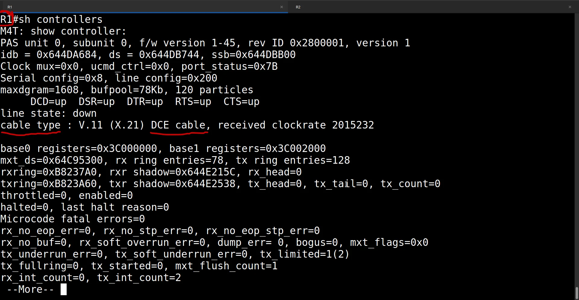

السلام عليكم و رحمة الله و بركاته
شكر خاص لكل رواد الشبكة و أعضائها
أنا أستعمل GNS3 ولدي مشكلة في الشبكات القائمة على روابط Serial, بحيث أن كلا طرفي الكابل يكونان في وضع DCE بدل أن يكون أحدهما في DCE والآخر في DTE
حاولت تجربة بعض الحلول كتحديد ال clock rate في طرف و إلغائه في الطرف الآخر لكن الأمر لم ينجح
هذا مثال بسيط :
مشاهدة المرفق 15694
هذا هو وضع طرف الكابل على R1:
مشاهدة المرفق 15695

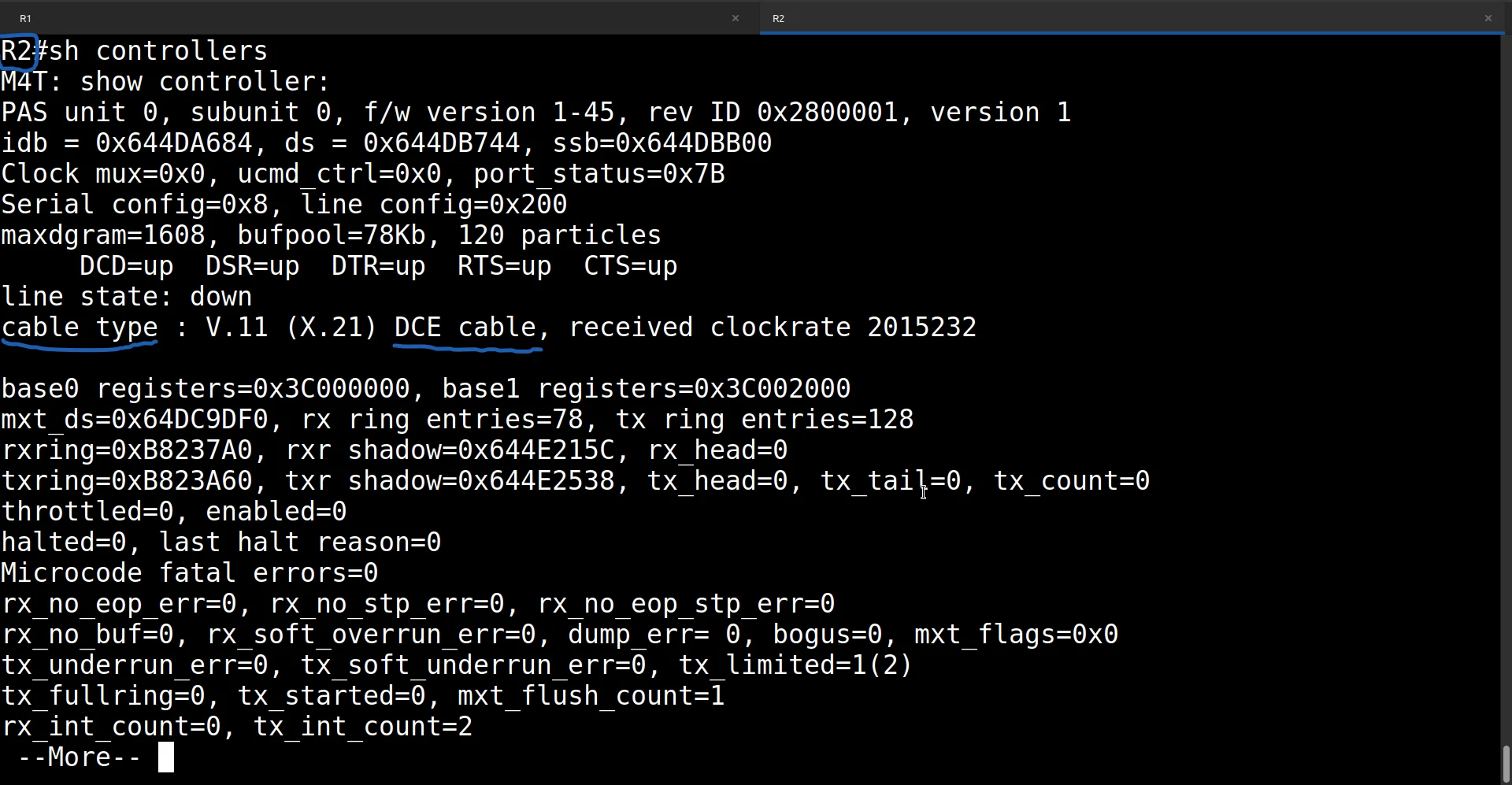

و هذا هو الوضع في R2
مشاهدة المرفق 15696

مبدئيا افصل الكابل بين الجهازين ولكن هذه المرة اعكس ترتيب التوصيل وافحص مرة أخرى
اذا استمرت المشكلة حاول تعدل على مشروع ال GNS3 ع طول روح احذذف الكابل وضيفة مرة أخرى وتأكد إنك تستخدم كابل serial قياسي Standard يقوم بتعيين طرف كـDCE تلقائيا
ممكن كذلك تتأكد من أن الإصدار الخاص بـ GNS3 والأجهزة الافتراضية متوافقين، وممكن الأجهزة نفسها فيها مشكلة فتعيد ضبطها من باب الاحتياط
وإذا مرة مرة مقفلة، إذا عندك خبرة بـWireshark استخدمها وحلل الtraffic وشوف سبب المشكلة
وانا معاك ان شاء الله اذا لسا في مشكلة

شكرا لمساعدتك.
قمت بكل الاقتراحات التي قدمتها لكن للأسف لم تُحل المشكلة
و جدت في النت شخص واجه نفس المشكلة و قد تحصل على إجابة تقول أن GNS3 لا يحاكي جميع تفاصيل الطبقة الفيزيائية بالكامل
https://learningnetwork.cisco.com/s...-are-routers-configured-with-dce-only-in-gns3
و مع ذلك المشكلة لم تؤثر على التجربة, كان هدفي هو التعامل مع بروتوكول PPP و لم أواجه أي خلل رغم تناقض وضع أطراف الكابل.
لذا شكرا للمساعدة
