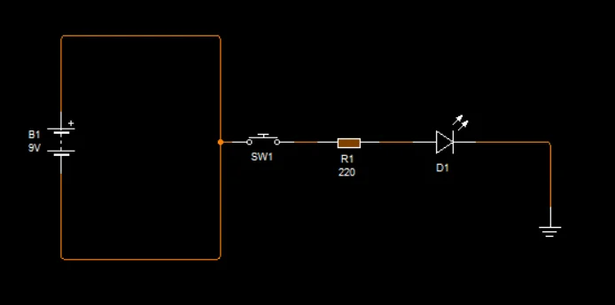

و بعد هذا الكلام ربما يأتي شخص و يقول لم التعقيد .. it is so easy و يقوم بعمل هذه السيركت
مشاهدة المرفق 15819
المهم هنا أنت بكل بساطة قمت بعمل Short على البطارية ففي أفضل الأحوال ستتعطل و ربما ترى Kaboom

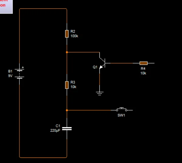

فعند التأمل في هذه السيركت فإنك ترى بأن البطارية تعمل على شحن المكثف و الترانستور في الأعلى يعمل على تفريغه إن وصل له تيار Ib أو جهد أكثر من 0.7
فأسلوب التفكير هو أنه عندما شحن المكثف نقوم بإرسال هذا الجهد الذي يعد صغير لترانستور و هذا الترانستور يعمل على تشغيل السلك A و السلك A يكون موصول أيضا بطرف الترانستور في سيركت الأمرين لمفتاح واحد الذي يعمل على تفريغ المكثف بإستمرار فعند الضغط مرة أخرى يكون الجهد المرسل 0v أو جهد قليلا جدا نعتبره صفر لأن المكثف يكون يفرغ الشحنة التي تأتيه مباشرة في الأرضي من خلال الترانزستور فنجعل هذا الجهد يعمل على إيقاف السيركت أو تشغيل أمر أخر من خلال ترانسزستور من نوع pnp
و لكن لنتوقف لحظة الترانستور يبقى يعمل طوال ما الإشارة متصلة به و لكن لو توقفت الإشارة فإنه يتوقف فكيف ستستمر السيركت في العمل عند توقفي عن الضغط على المفتاح في المقام الأول
و هنا تأتي سيركت أخلى تسمى Latch Transistor و هدفها أنها تعمل عند توصيل جهد موجب و تتوقف عند إرسال أرضي (سنشرح هذه السيركت في مقال أخر)
