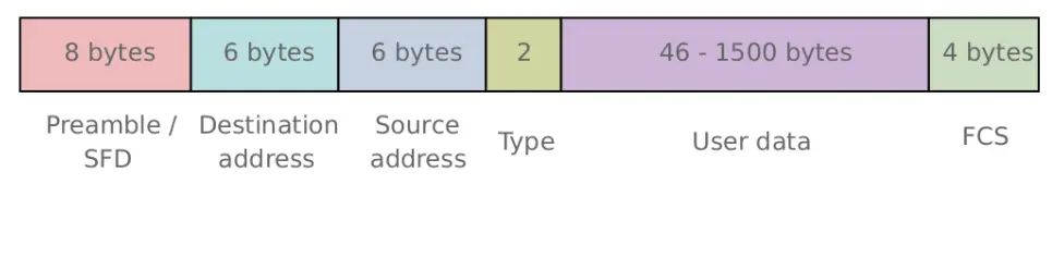

II - رأس بروتوكول Ethernet II
الصورة أعلاه تمثل رأس بروتوكول Ethernet
لدينا عدة حقول, كل حقل يتم تمثيله في عدد بايتات محددة.

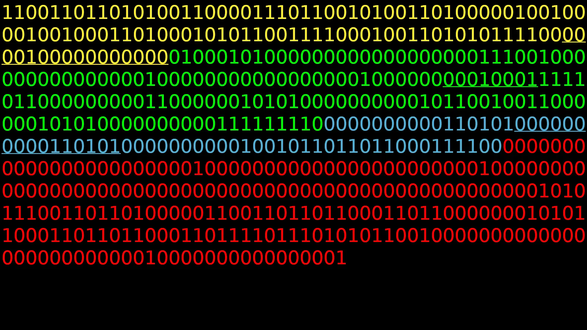

هذه الصورة عبارة عن سلسلة من البتات تخص استعلام DNS لعنوان IPv4 الخاص بالمنتدى.
كما نرى في الصورة تم تقسيم سلسلة البتات لمجموعات كل مجموعة بلون مختلف.
- اللون الأصفر يمثل رأس Ethernet.
- اللون الأخضر يمثل الطبقة التالية، والتي في هذا المثال هي رأس IPv4.
- اللون الأزرق هو رأس UDP.
- اللون الأحمر يمثل رأس بروتوكول DNS.
تخيل لو لم أخبرك أن الجزء الأخضر هو رأس IPv4، كيف كنت ستتعرف عليه؟ وكيف كنت ستتمكن من معالجة هذه الطبقة بطريقة صحيحة تسمح لك بفهم البيانات كما ينبغي؟ ففي نهاية الأمر، كل ما تملكه هو سلسلة من البتات لا تعرف ماذا تعني أو كيف تتعامل معها.

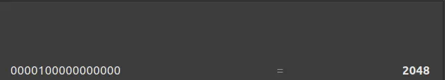

هنا يأتي دور حقل Type. عندما نرجع إلى آخر 16 بت في رأس Ethernet (اللون الأصفر) و قمنا بتحويلها للنظام العشري سنجد أنها تساوي 2048، وهي القيمة التي تدل على أن البروتوكول التالي هو IPv4.

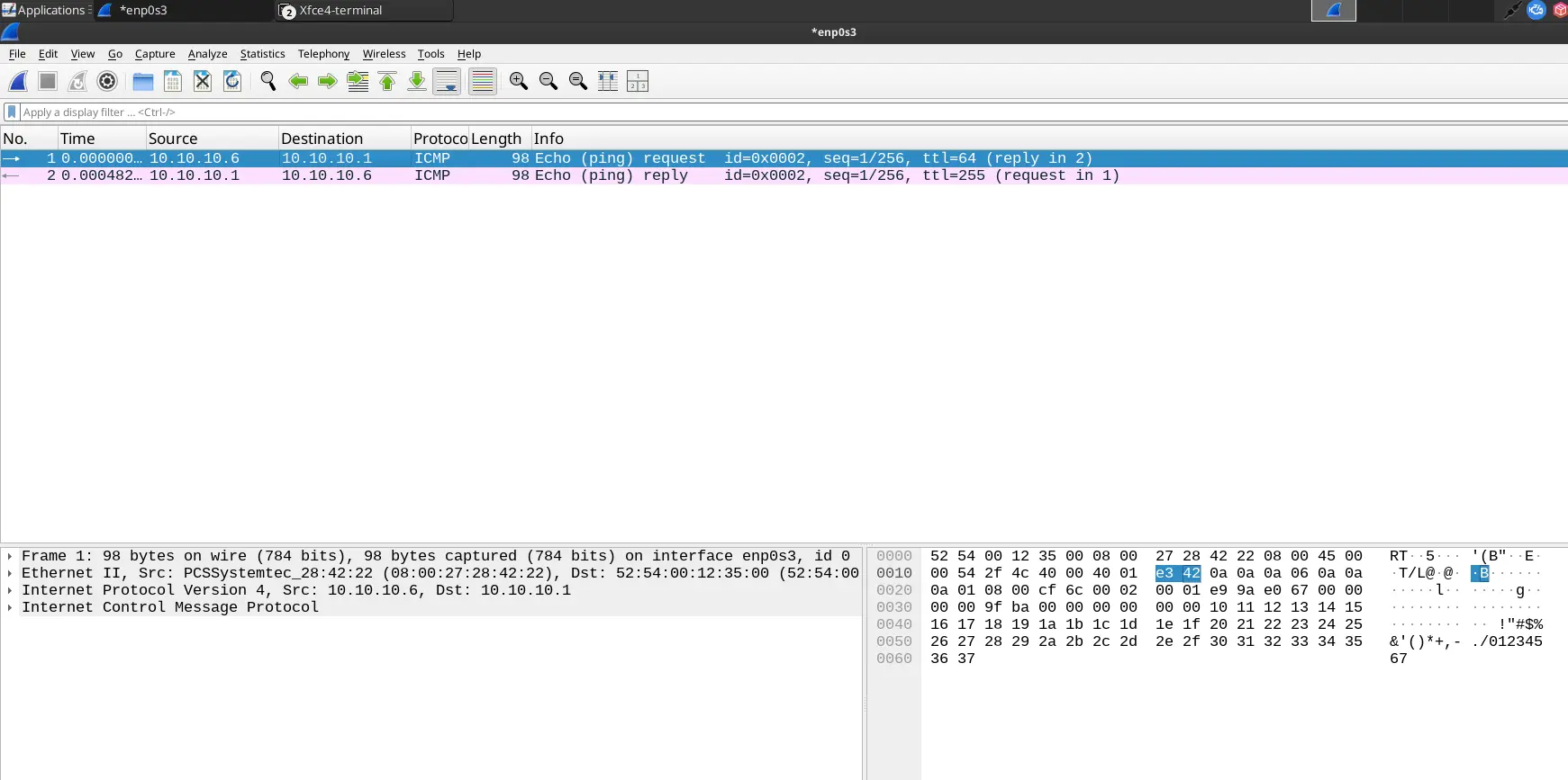

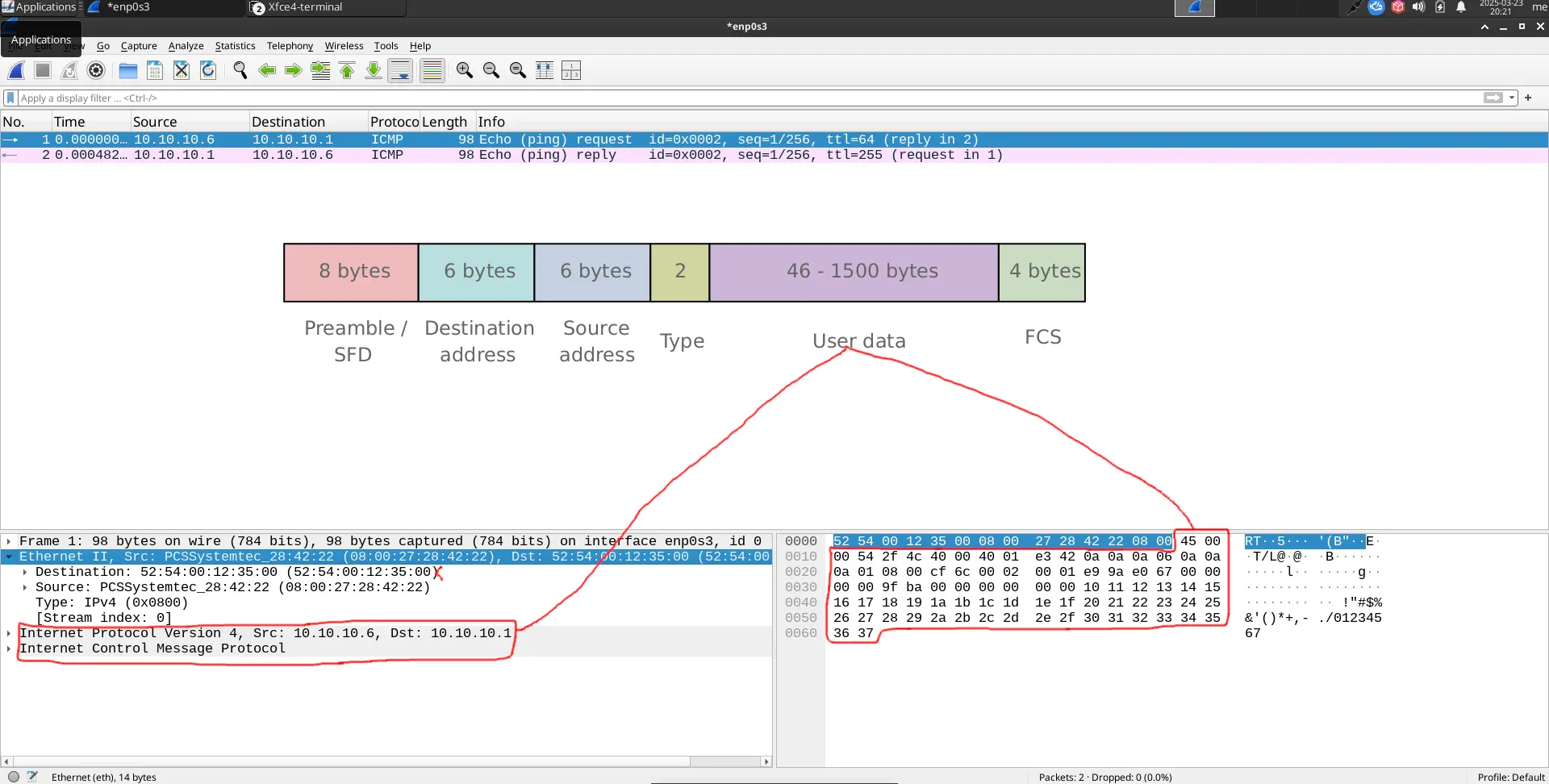

تحليل إطار Ethernet باستخدام Wireshark :
الصورة أعلاه تظهر حزمة Echo Request (ICMP) مرسلة من جهاز، يتبعها Echo Reply كاستجابة من الطرف الآخر.
لنحلل رأس Ethernet لأول حزمة :
عند تحديد أول حزمة، ستظهر لنا بياناتها كما يلي :

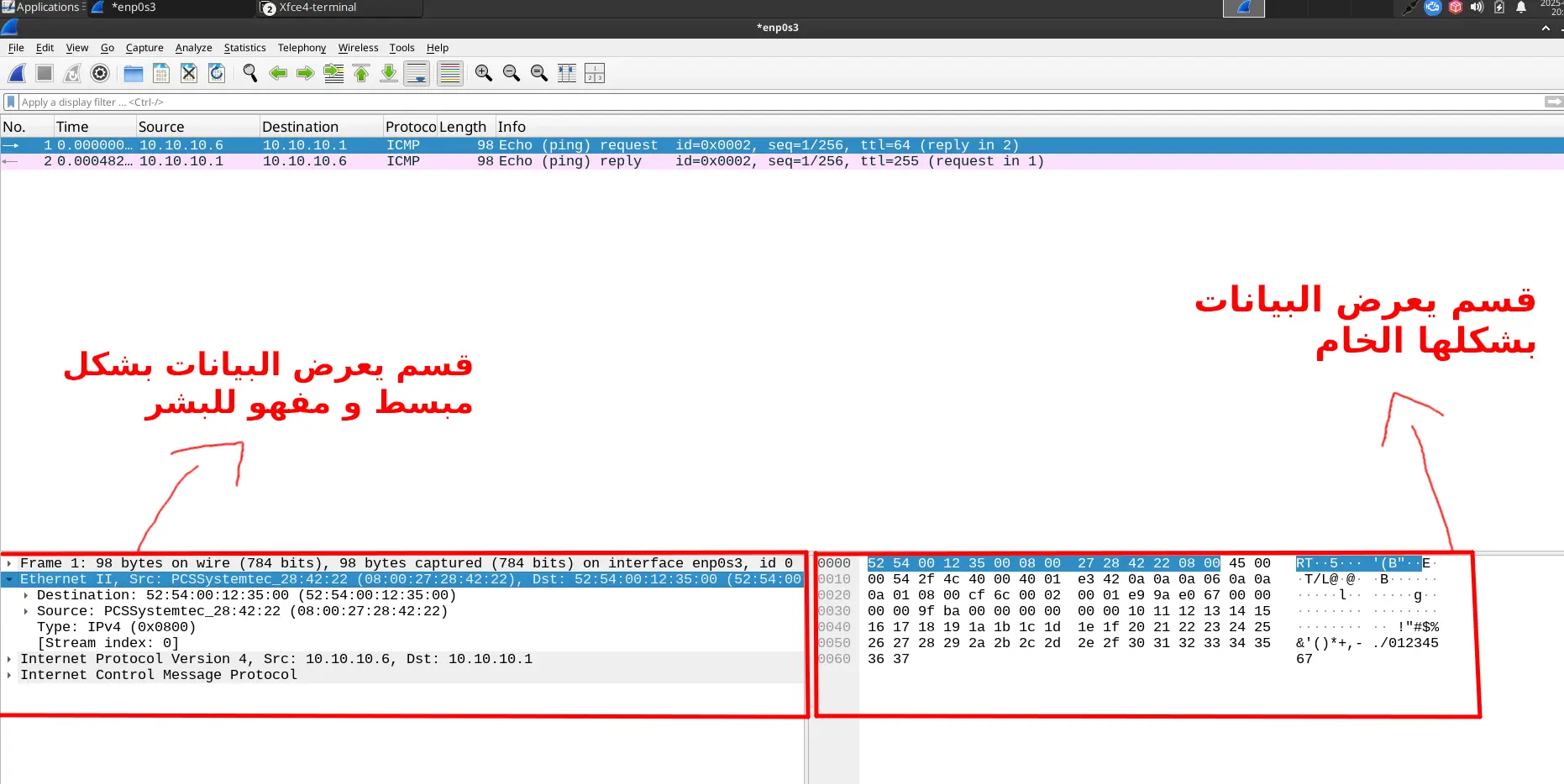

نلاحظ أن Wireshark يعرض البيانات بطريقتين:
- القسم الأول (اليسار): يعرض البيانات بشكل مقروء ومفهوم لنا.
- القسم الثاني (اليمين): يعرض نفس المعلومات بشكلها الخام (RAW).

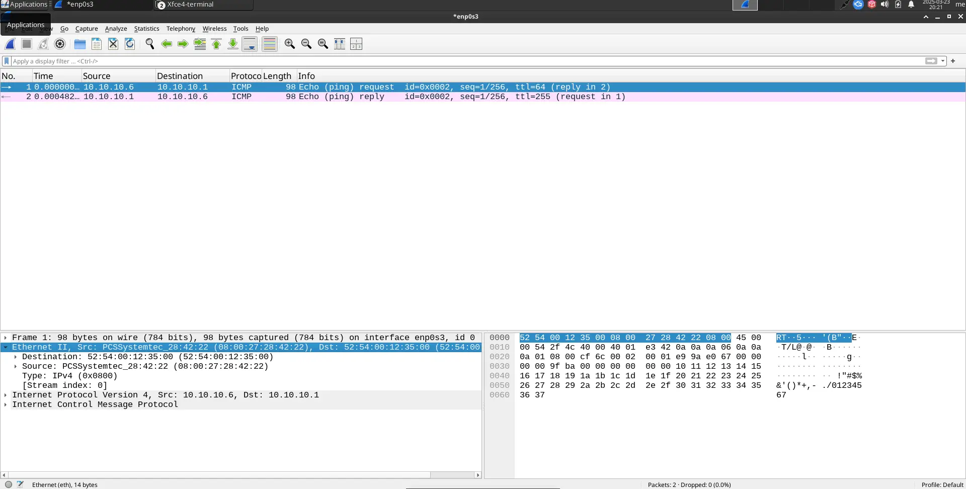

الآن لنبدأ في استخراج حقول رأس إطار الــ Ethernet :
كما نلاحظ في الصورة، يشير السهم الأحمر إلى قيمة عنوان MAC الخاص بالوجهة (Destination MAC Address). في القسم الأيسر من العرض، نلاحظ أن عنوان MAC للوجهة هو: 52:54:00:12:35:00.
أما في القسم الأيمن، تظهر أول 6 بايتات بشكلها الخام، و التي وفق بروتوكولEthernet فإنها تعني Destination MAC Address.
نفس الشيء ينطبق على السهم الأخضر، ولكن هنا يتم تحديد عنوان MAC المصدر (Source MAC Address).

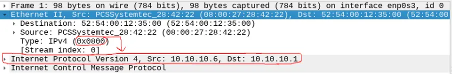

بالنسبة للسهم الأسود، فإنه يشير إلى قيمة حقل Type. في مثالنا هذا، نجد أن الحقل يحمل القيمة 0x0800 بنظام Hexadecimal، وهو ما يعادل 2048 بالنظام العشري. كما ذكرنا سابقًا، يتم استخدام هذا الحقل لتحديد البروتوكول الموالي الذي تم تغليفه بواسطة بروتوكول Ethernet.
القيمة 2048 تدل على أن البروتوكول المغلف هو IPv4. ويمكننا تأكيد ذلك من خلال ملاحظة رأس الطبقة التالية في الصورة، والتي تُظهر بوضوح بروتوكول IPv4.
بالنسبة لـ حقل User Data، كما قيل سابقا، هو حقل متغير الحجم. في مثالنا هذا، كما هو موضح في الصورة أسفله، يحتوي هذا الحقل على بيانات الطبقات العليا, رأس IPv4، يليه رأس ICMP.
