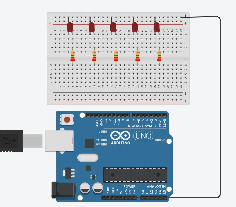

project #1: creating a Blinking led Wave
فكرة هذا المشروع أن لدينا 5 مصابيح من نوع led و يتم تشغيل المصابيح على التوالي, يعمل الأول ثم ينتظر ثم ينطفئ و يعمل الثانيالخوارزمية
- يعمل المصباح الأول
- ينتظر لنصف ثانية (500ms)
- ينطفئ المصباح الأول
- يعمل المصباح الثاني
- ينطفئ المصباح الثاني
- يعمل المصباح الثالث
القطع التي نحتاجها
- المتحكم الذي سيكون في حالتنا الأردوينو
- 5 مصابيح من نوع led
- 5 مقاومات بقيمة 220 أو 560 أوم أو اي قيمة بهذه الحدود
- لوحة التجارب (bread board)
- أسلاك توصيل
و لا تنسى أن لمصابيح ال led طرفين ال (anode, cathod) و لكي يعمل فال anode مع الموجب و ال cathod مع السالب (الأرضي)
و ما قمنا به هنا أننا قمنا بتوصيل كل ليد بمقاومة 220 أوم بجهة ال anode و توصيل ال cathod بالأرضي (السالب) الذي يأتي من الأردوينو
و ما سيحصل الأن أننا من خلال منافذ I/O ال digital سنخرج 5 فولت ستذهب لكي تقوم بتشغيل led معين و تستمر بالعمل و تتوقف عندما نريد نحن ذلك في الكود الخاص بنا
ملاحظة : مكان المقاومة لن يؤثر على عمل المشروع فإن وصلناها بين الموجب و ال anode قبل ال led او بين ال cathod و ال ground فلن يحصل هنا أي تغيير و هذه قاعدة في عالم الكهرباء [مكان المقاومة قبل أو بعد العنصر لا تقوم بعمل أي تغيير]

و هذه هي النتيجة
ملاحظة مهمة, تأكد بأن الأسلاك أو المنافذ التي قمت بتوصيلها لليدات هي نفس المنافذ في كودك, فإن مثلا قلت في الكود أن يخرج المنفذ 8 HIGH و لكننا لم نوصل به شيء فلن يعمل شيء بالنسبة لك و لكن المنفذ حقا أخرج و لكنك لم توصله بشيء يظهر لك أثر
