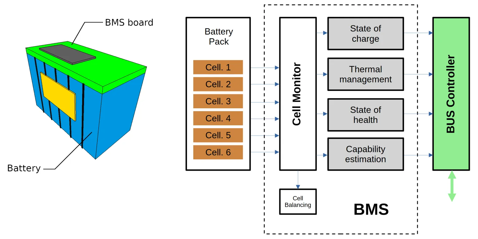

Battery management system : هي تقنية هدفها الإشراف على البطاريات من ناحية
- المراقبة
- الحماية
- تحسين أدائها
- التعامل و الإبلاغ عن أي مشاكل خارجية مثل زيادة الحرارة
- التوازن
- الشحن

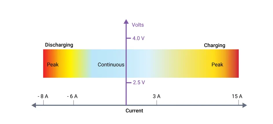

كما قلنا أنه يفضل أن تكون البطاريات من نفس النوع و الجهد و لكن على فرضا أنه كان هناك اختلاف بينها فماذا يحدثبالواقع هناك حالتين يمكن أن يتم العمل بهما و هما :

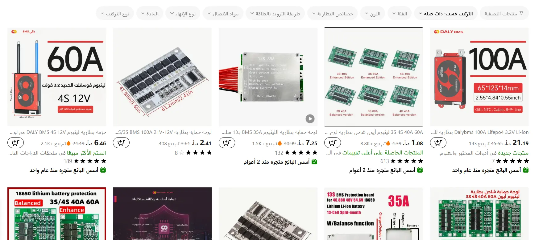

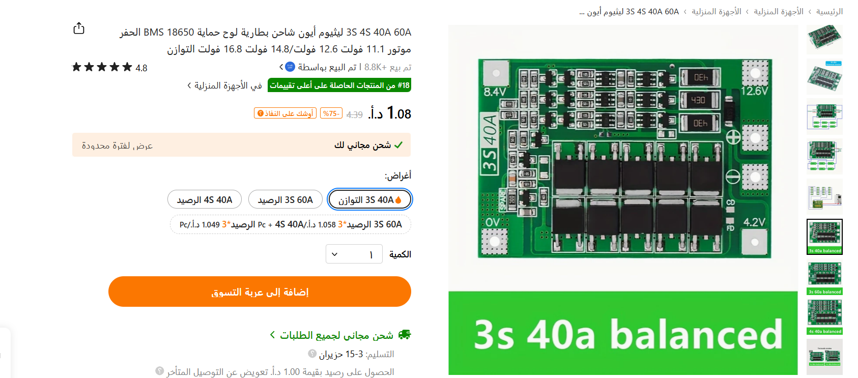

فأنا شخصيا سأذهب ل Temu .. بكل بساطة لأنه الأرخص سعرا في القطع الإلكترونية بالإضافة لأن قطعه تكون مطابقة للمواصفات المعروضة خلافا لمواقع مثل علي اكسبرس
فالمهم سأكتب BMS و سأجد عدد من الأنواع منها ما يعتبر لمشاريع كبيرة جدا و منها لمشاريع بسيطة او متوسطة مثل معظم مشاريعنا
فال BMS التي يمكننا أن نسحب من خلالها 35 أو 100 أمبير لا نحتاجها, لأنه في المشاريع العادية لا نحتاج كل هذا القدر

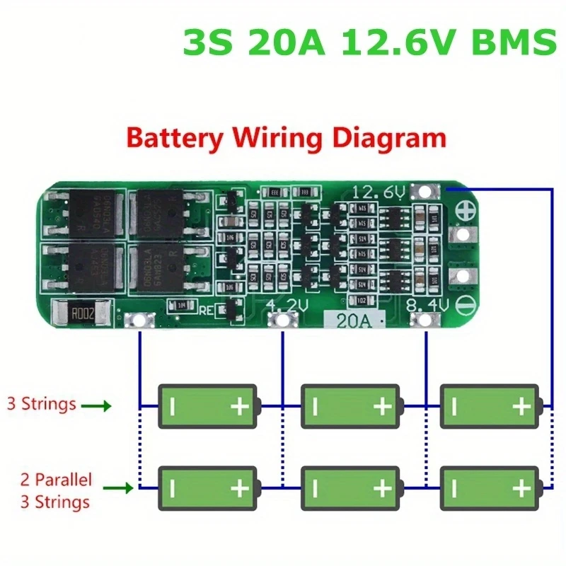

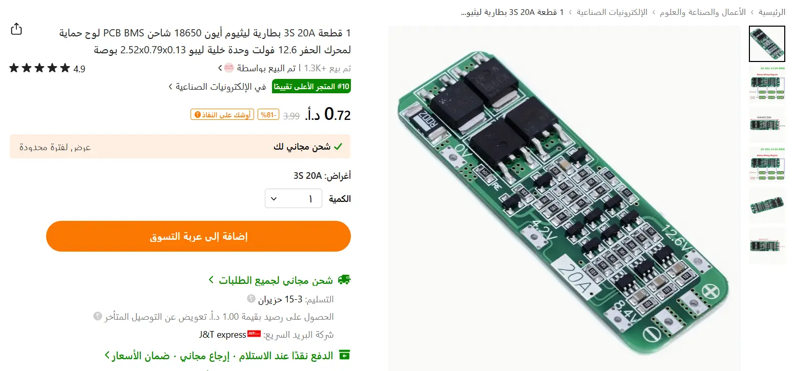

و لكن عند دخول إحداها و حسب سعرها نجد BMS تقوم بتوصيل 3s (أي 3 بطاريات على التوالي) و تمكننا من سحب 40A بسعر دينار أردني واحد أي حوالي دولار و نصف أمريكي
و هذه قطعة أخرى تمكننا من سحب 20A و سعرها دولار أمريكي واحد
فالفرق بينهما من ناحية السعر ليس كبيرا جدا و لكن الفرق بين ال 20 و ال 40 يعتبر كبير جدا فسنختار ال BMS من نوع ال 40A و الأمبير العالي سيساعدنا في توصيل أكبر من البطاريات على التوازي (سعة أكبر)
كمثال

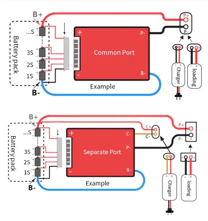

طريقة التوصيل
و للتطبيقات الضخمة و المتقدمة نستخدم أنواع BMS يمكنها تحمل تيارات أعلى من 100A بالإضافة لعدد بطاريات هائلاستعراض بسيط ل DALY BMS

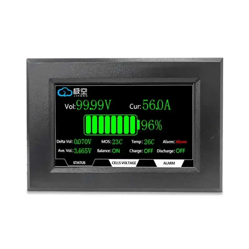

- يوجد بعض أنواع ال BMS التي تمكننا من عرض القيم على شاشة و سحب البيانات منها و تكون في الأنواع التي تحتوي على منفذ USB
- يمكن لأنواع معينة من ال BMS الشحن و التفريغ في وقت واحد (Separate Port BMS)

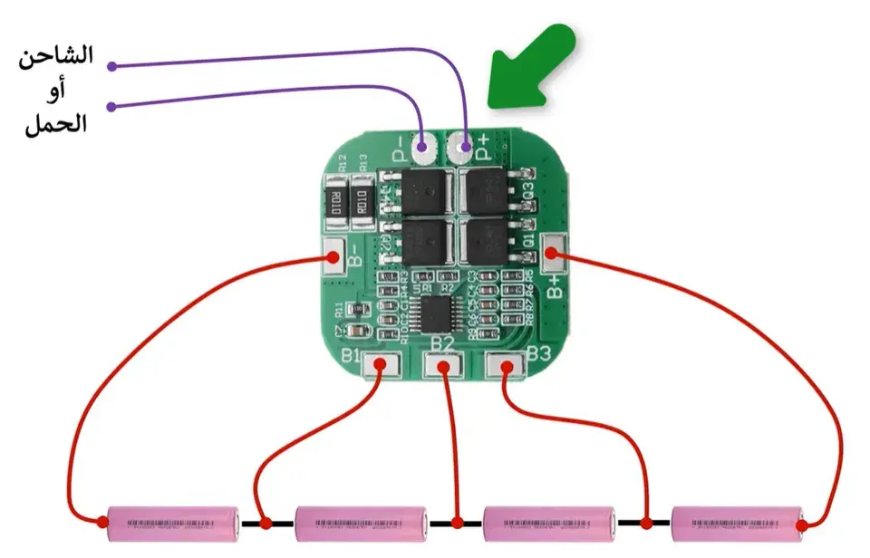

- عمليا ال BMS صاحب ال 4s يجب أن تقوم بتوصيل 4 بطاريات لها على التوالي و لا يمكن الإكتفاء ب 3 و لكن هناك طرق للتحايل عليه تحتاج لأن يكون لديك معرفة في الإلكترونيات الأساسية, ابحث عنها
