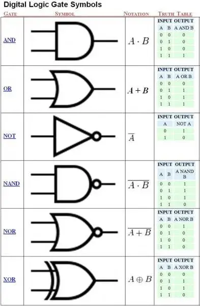

أما بعد فموضوعنا لليوم عن أشهر البوابات المنطقية (AND, OR, NOT, XOR)
بداية يمكننا تلخيص الموضوع بهذه الصورة
و لكن نحن نريد أن نفهم ما أصل البوابات المنطقية و كيف تعمل ؟

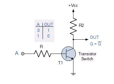

أما بوابة NOT

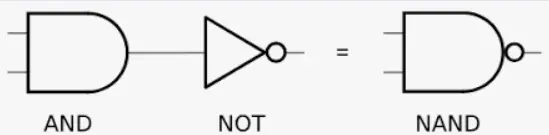

و أنه يمكن أن نضيف NOT بعد AND فيتحول الخرج للقيمة المعاكسة, حسنا هل تعلم أن هذه التركيبة NOT بعد AND هي أيضا بوابة و تسمى NAND
الفرق بينها و بين ال AND العادية هو وجود الدائرة في نهائيتها و التي تعني عكس (NOT)

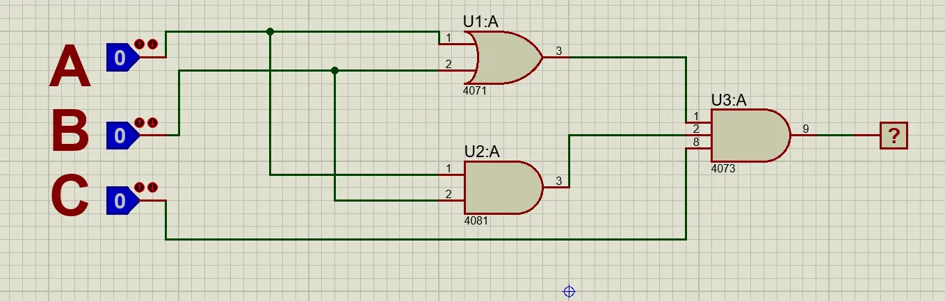

فنظام بوابات مثل The out (Q) = (A+B) *(A*B) *C
ما حصل هنا أني قمت بتحويله من نظام معادلات إلى بوابات منطقية و من دون نظام المعادلات سيكون صعب علي أن أشرح كيف يكون هذا النظام
ف الضرب لل AND و الجمع OR و ال bar لل NOT
قبل الإنتقال للبوابة التالي هناك ملاحظة سريعة, إن تأملت النظام في الأعلى ستجد أن الخرج لن يعمل إلا عندما تكون المداخل الثلاثة HIGH
أي قيمة C تساوي 1 و A+B تساوي 1 و A*B تساوي 1
و قيمة A+B لن تساوي 1 إلا عندما تكون كل من A و B تساوي 1 أي في حالة ال OR وجودها ليس له فائدة لأن الخرج لن يكون HIGH إلا عندما تكون A و B و C تساوي 1

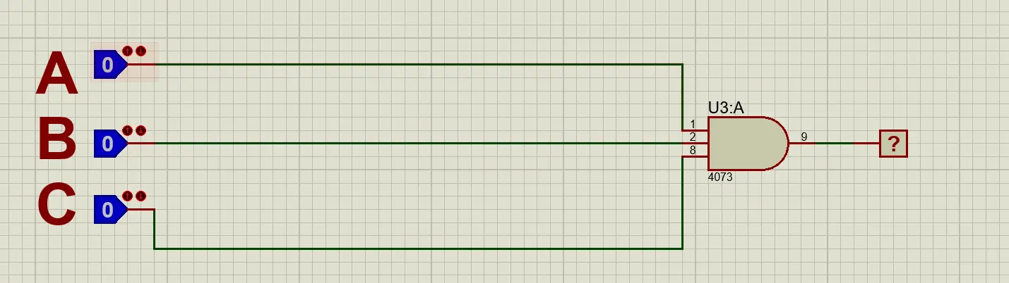

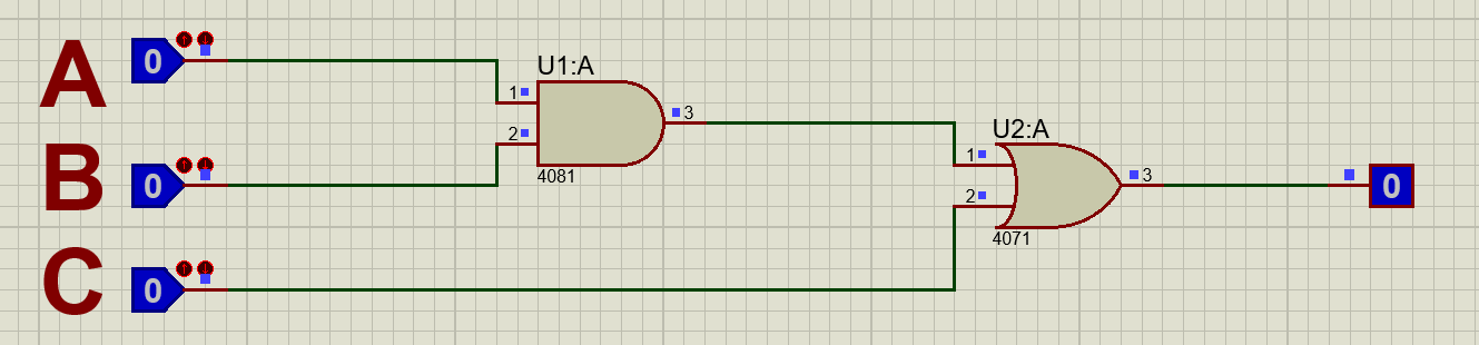

فهل يمكنني اختصار البوابة أكثر ؟
بالطبع و هذه هي النتيجة

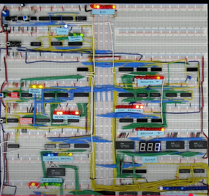

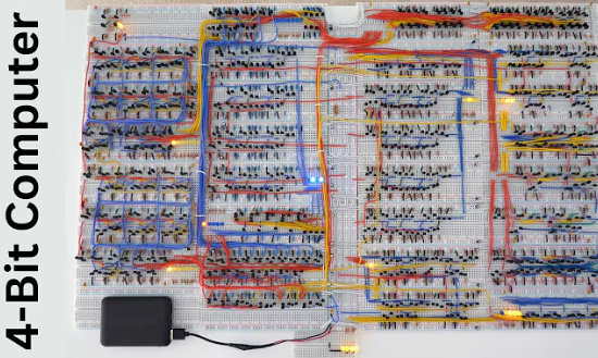

و يوجد أيضا هذا الشخص الذي يقوم بشرح كيف قام بعمل حاسوب 8bit من خلال البوابات المنطقية, و ما يبدوا من الصورة أنه أسهل و أصغر من الترانزستورات
رابط الكورس الذي يشرح به كيف قام بعمله للمهتمين : Building an 8-bit breadboard computer!

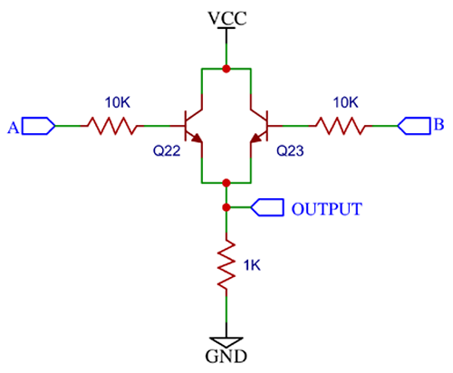

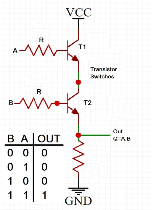

فهذه بوابة ال AND من الداخلالبوابات الأساسية
بوابة AND عبارة عن 2 من الترازستورات موصلين معا بطريقة معينة بحيث لا يعمل الخرج إلا عندما يكون الطرف A و الطرف B مطبق عليهما خرج عالي أو HIGH أو 1 أو 5v كلها مصطلحات لنفس المعنى فعند رؤية الدائرة, ال Out لن يقوم بإخراج HIGH إلا عندما يكون كل من A و B مطبق عليه HIGH و هذه هي بوابة AND |

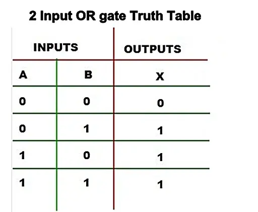

فلننتقل لبوابة OR
بوابة OR مثل بوابة AND تعمل من خلال ترانزستورين و لكن موصولات على التوازي, على عكس AND الذان كانا موصولات على التوالي ففي التوصيل على التوازي يجب أن يعمل أي من الطرفين A أو B لكي يكون الخرج HIGH و هذا هو جدول الحقيقية لبوابة OR, الذي يظهر لنا أنه إن كان أي من المداخل HIGH فإن الخرج يكون HIGH |
أما بوابة NOT
بوابة NOT كل وظيقتها أن تقوم بعكس الدخل فإن كان الدخل 0 يخرج 1 إن كان الدخل 1 يخرج 0 إن كان الدخل A*B (أي A and B) فإن الخرج سيكون A*B bar, و ال bar هي الخط الذي في الأعلى الذي يعني معكوس هذه القيمة |

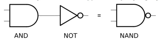

نستنتج مما سبق أن لدينا بوابة AND و OR و NOT
و طبق نفس الأمر على NOR فهي OR بعدها NOT (عكس OR)

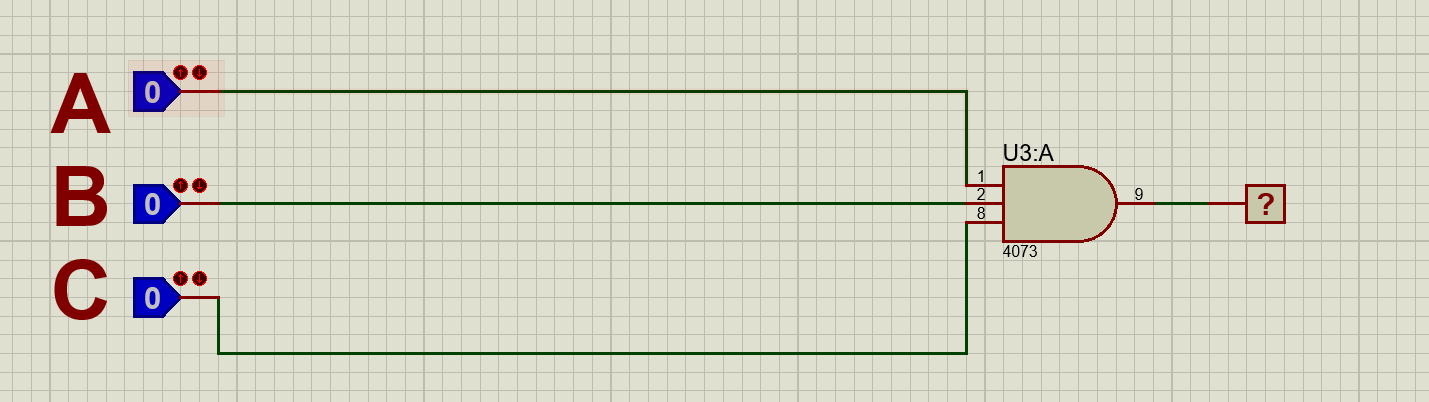

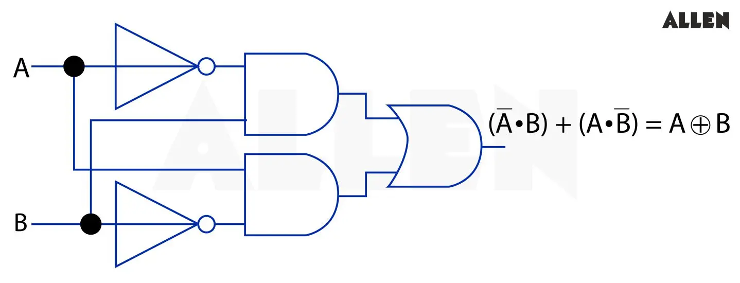

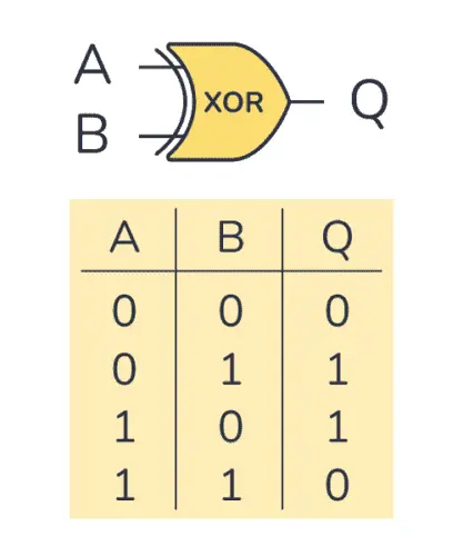

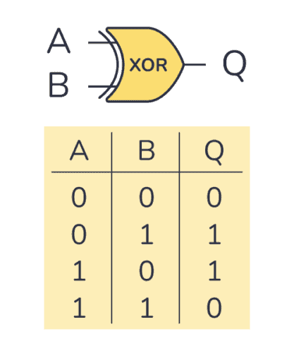

و هذه البوابة بكل اختصار من اسمها تقوم بإخراج HIGH عندما يكون الدخل الخاص بها غير متساويو الأن لننتقل لبوابة عدم التساوي XOR
