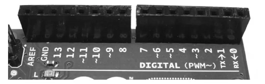

بداية ليكون لديك معرفة أنه ليست كل منافذ الأردوينو مهيئة بشكل افتراض من المصنع أن تخرج PWM و لكن لدينا عدد معين من المنافذ التي يمكنك أن تعلمها من خلال هذه الصورة و هي التي عليها علامة ~ و عددها بنسخة ال uno 6 منافذ

عمليابداية ليكون لديك معرفة أنه ليست كل منافذ الأردوينو مهيئة بشكل افتراض من المصنع أن تخرج PWM و لكن لدينا عدد معين من المنافذ التي يمكنك أن تعلمها من خلال هذه الصورة و هي التي عليها علامة ~ و عددها بنسخة ال uno 6 منافذ
