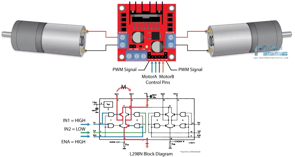

قمنا بإعتماد ال driver التقليدي L298N, علما أنه يمكنك من باب الإحتياط إن كان الماتورين يسحبا أكثر مما يعطي ال driver الواحد أن تضع 2 drivers (لكل ماتور ال driver الخاص به)

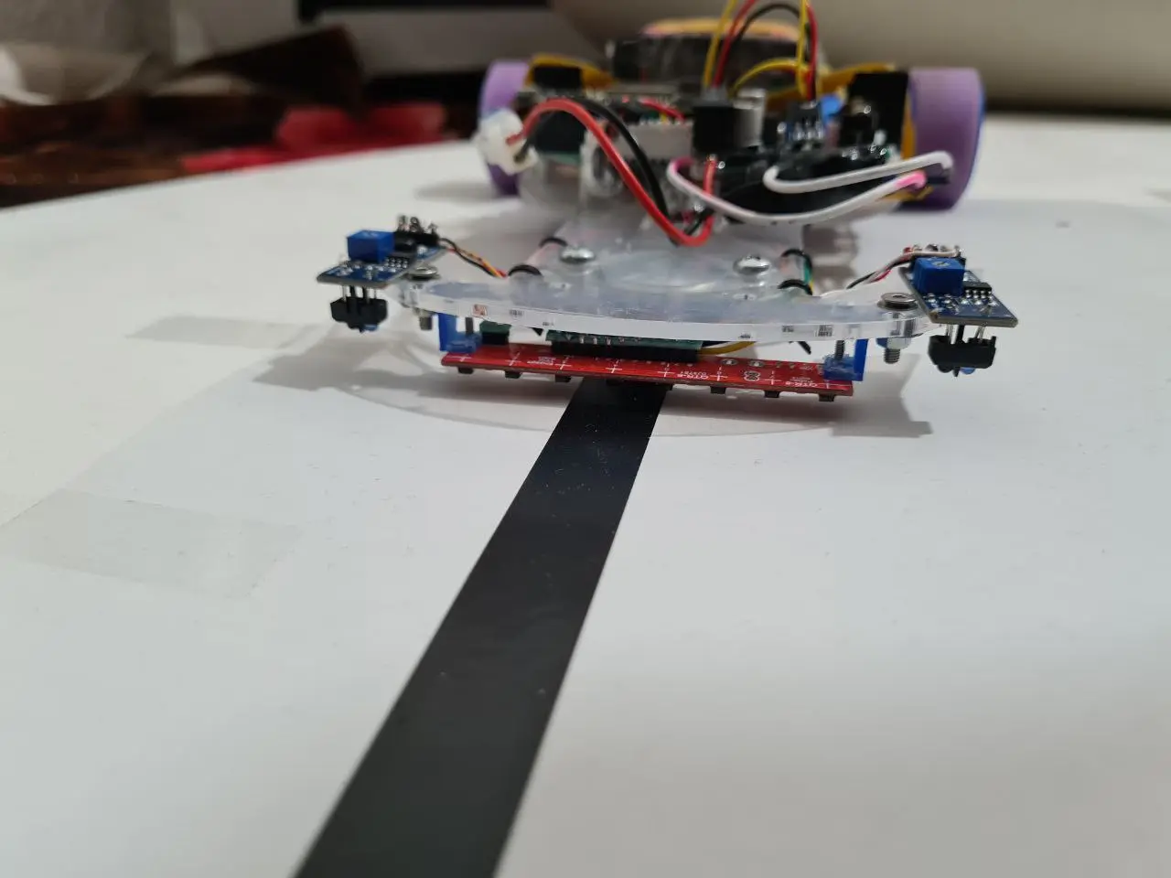

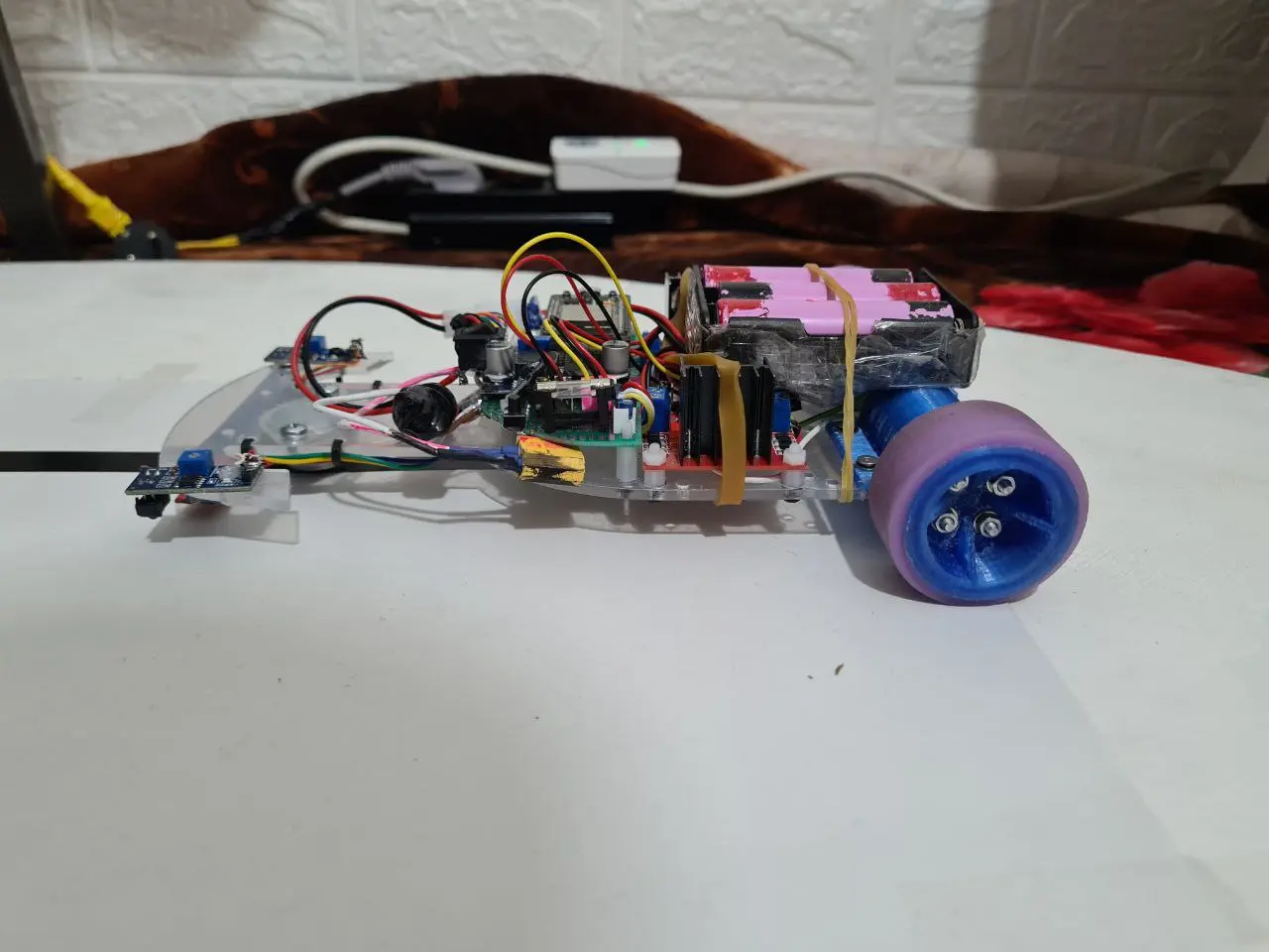

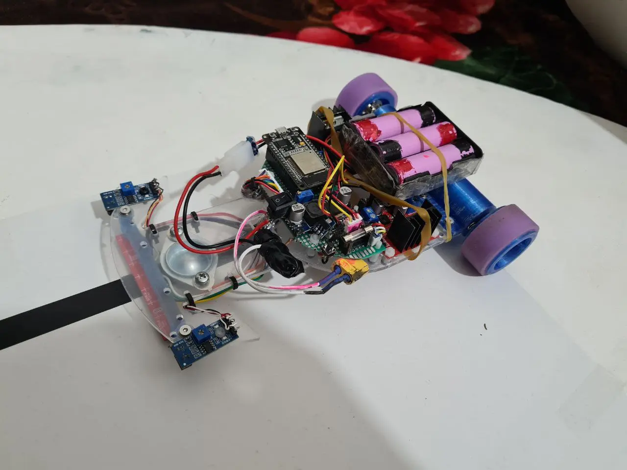

هذه أهم الأمور الخاصة بالروبوت و تصميمه و لكن هناك ملاحظة على الروبوت بالصورة
يفضل أن تقوم بتقصير أكثر لأن أحد أسباب المشاكل في المسابقة كانت أنه طويل نسبيا و بنفس الوقت لا تجعله قصير كثيرا
