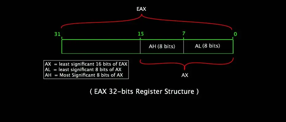

هي الي بيبرمجها المعالج أو المبرمج لتخزين قيم مؤقتة أثناء تنفيذ الأوامر. وبتختلف قدرات وعدد هي السجلات على حسب المعمارية.
على سبيل المثال بمعمارية x86 تمتلك سجلات متل (eax, ebx, ecx, edx). والسعة التخزينية لهي السجلات هي 32-bit. وبيتميزوا هدول السجلات عن غيرهم بأنه يمكن استخدام الـregister بأكمله أو جزء منه خلال العمليات. مثلاً eax بيتكون من 32bits ولكن فينا نقسمو لقسمين كل قسم 16bits. وكمان فينا نقسم القسم الي قسمناه لقسمين تانين بصير كل واحد فيهن 8bits. وهي صورة موضحة:
المهم انو تصميم تنظيم السجلات بيشمل عددها، حجمها (عدد البايتات), وكيفية الوصول إليها (قراءة/كتابة)، والغرض منها.
مشاهدة المرفق 18223
مشاهدة المرفق 18223
