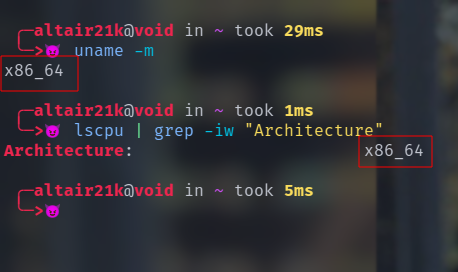

١.لمرفه ال architecture الخاص بجهازك يمكنك استخدام احد الامرين التاليين :
Bash:
uname -m
Bash:
lscpu | grep -iw "Architecture"
من خلال الصوره التاليه نجد ان جهازي يدعم ال ٦٤-بت :

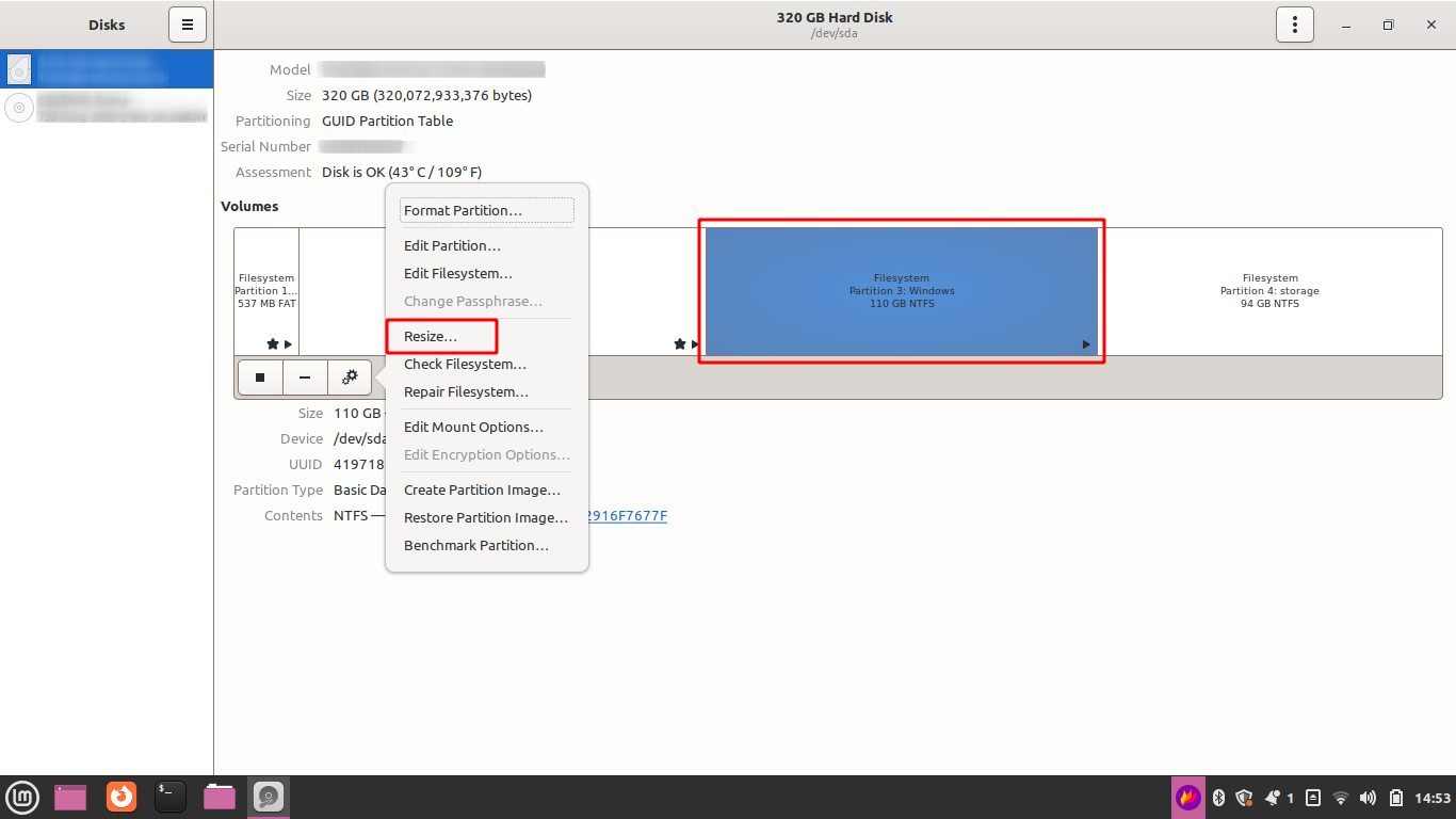

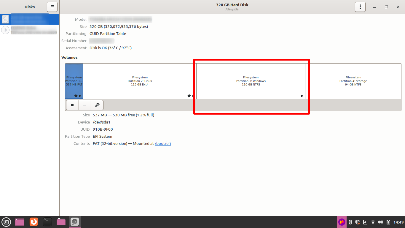

٢. لمتابعه المساحه و تنظيمها علي جهازك يمكنك استخدام احد برامج ال partition manager علي جهازك :
هناك خطوتين في الصوره السابقة :
الأولى : وهي تحديد القرص الصلب المستهدف تثبيت النظام عليه والتأكد من تقسيمه
الثانية : وهي تحديد ال partition المستهدف للتعديل ( من خلال عمل resize أو shrink لتحديد مساحه لانشاء partition جديد ) .

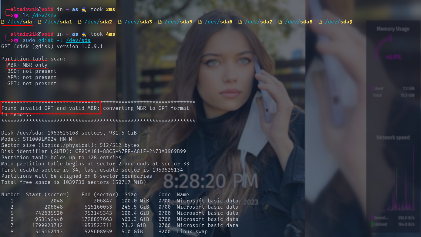

للتأكد يمكنك استخدام الاوامر التالية لتحديد القرص الخاص بك و بعد ذلك التأكد من ال partition table ثم ال extended partition :
Bash:
ls /dev/sd*
Bash:
sudo gdisk -l /dev/sda
من الصوره السابقة نستندج انه انا شغال علي MBR ، بالتالي محتاج اتأكد هل عندي extended partition او لا :

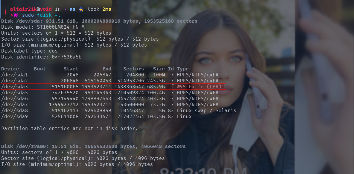

نقدر نستخدم الامر التالي :
sudo fdisk -l
من الصوره السابقة تحت ال type نجد انه ال partition sda3 هو extended partition .​

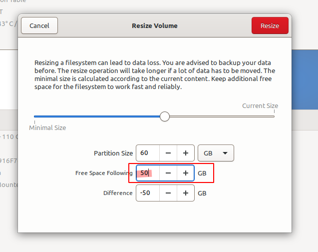

بعد تحديد ال partition المستهدف نبدأ تعديل المساحه :
نضغط resize >>> وهكذا نكون انشأنا partition جاهز لتثبيت النظام :

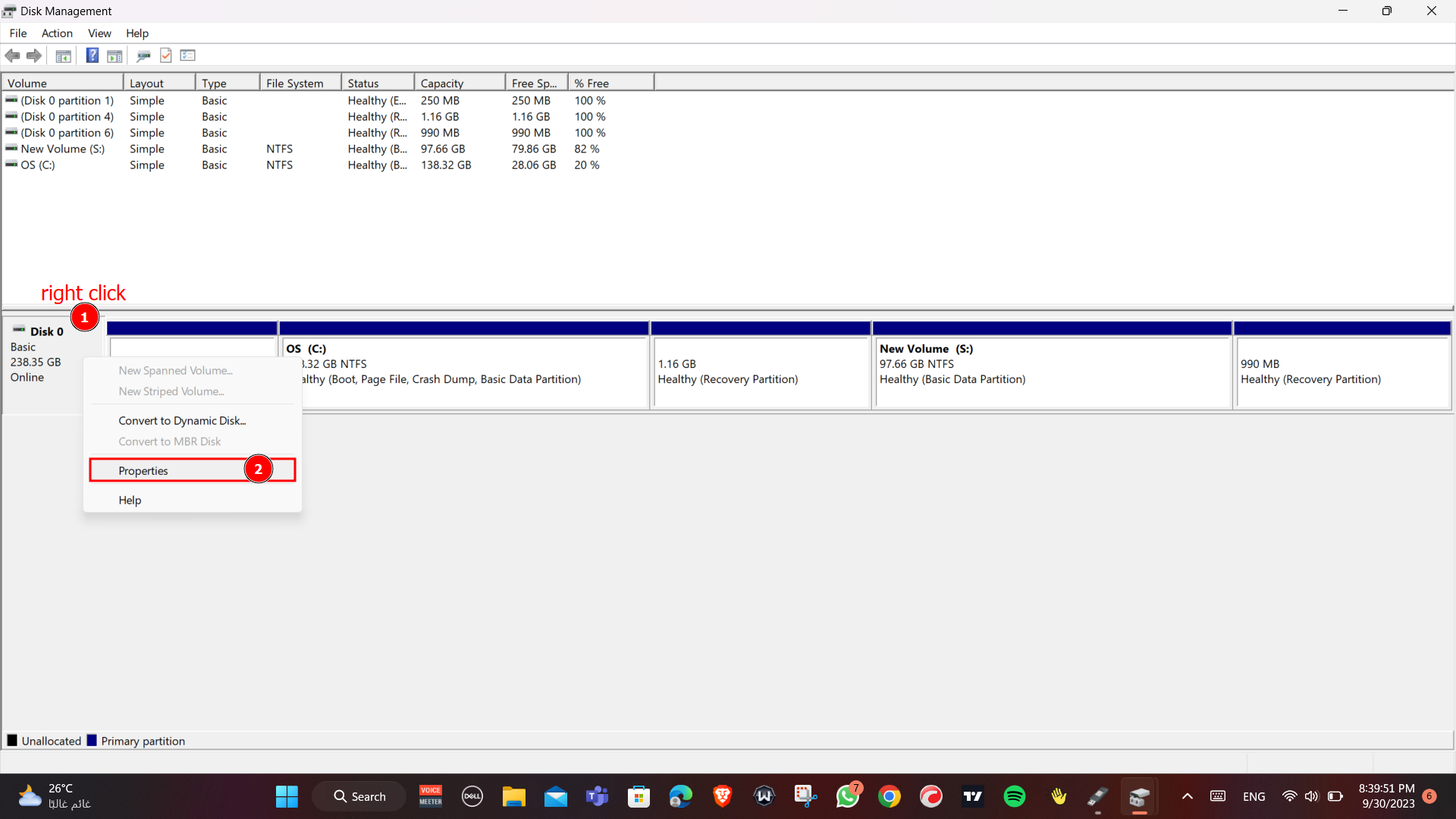

١. للتأكد من بيئة جهازك :
تقوم بفتح file explorer >>> بعد ذلك تختار this pc >>> ثم الضغط كليك يمين من الماوس >>> ثم اختيار properties .

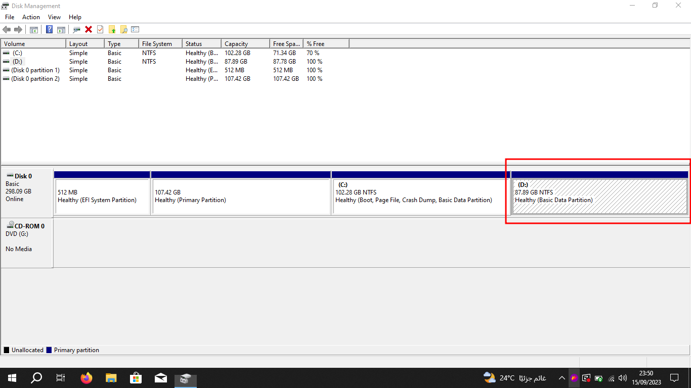

٢. تعديل مساحه القرص :
نقوم بالضغط علي x + meta من ثم اختيار disk management .
ثم نتبع الخطوات التالية كما في الصور التالية :
ينصح انه تكون المساحه المخصصه ٥٠ الي اكثر .
اهم شي انك تفتكر المساحه الجديده … او انك تحوله ل NTFS filesystem .

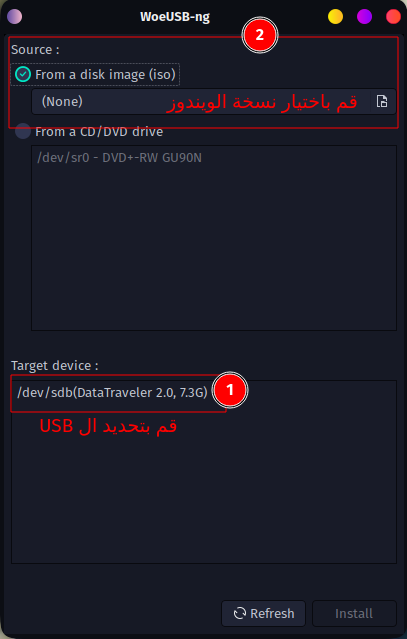

القسم الأول : لينكس
مع اللينكس افضل برنامج للاستخدام مع الويندوز هو البرنامج المخصص : WoeUSB-ng
بعد توصيل ال USB في الجهاز يمكنك اتباع الخطوات كما في الصوره التالية :

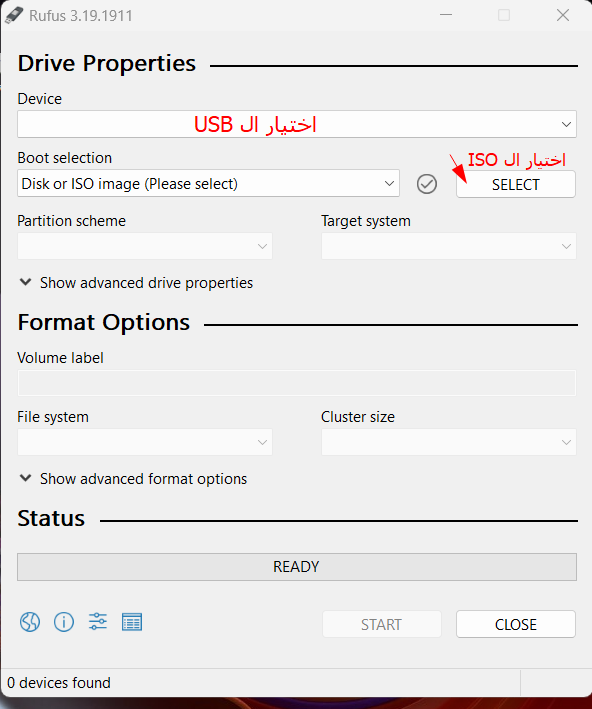

مع الويندوز يمكننا استخدام برنامج rufus :

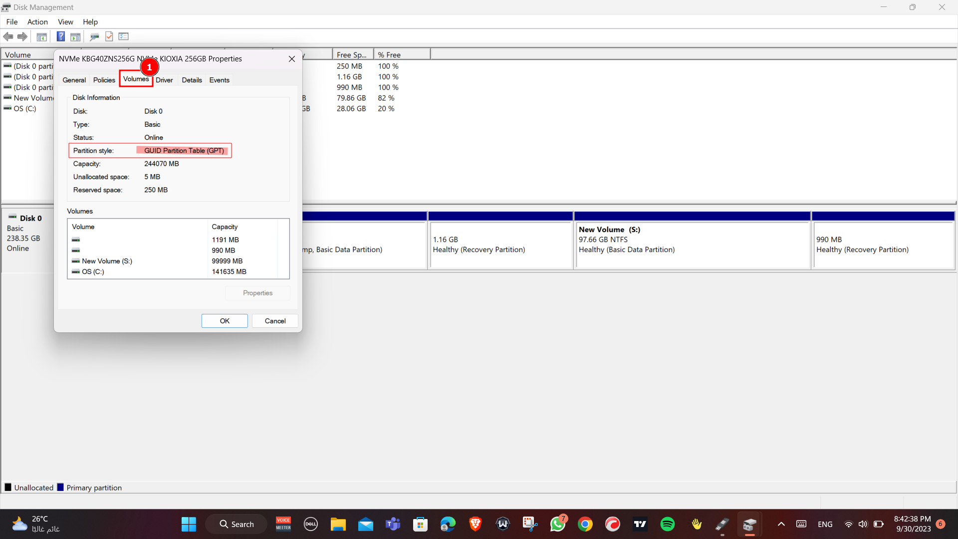

ملحوظة : في بعض الاحيان قد يحتاج منك تحديد ال scheme الخاص للهارد تبعك … للتعرف علي ال scheme من خلال اتباع الخطوات التالية :

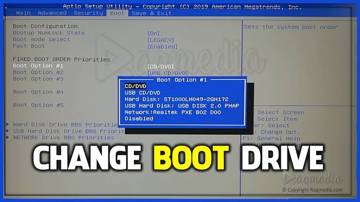

في بعض الاحيان اذا لم يتم الاقلاع مباشرةً من الفلاشة يجب الدخول الي ال BIOS وتعديل الترتيب (والدخول الى قائمة الترتيب يختلف من جهاز الى آخر يمكنك البحث في اليوتيوب بحسب نوع جهازك)
the keyboard key required by your PC to enter "Setup," or the BIOS. The key varies by computer, but here are some of the most common keys​
  • Acer and Asus: F2 or Del​
  • Dell: F2 or F12​
  • HP: ESC or F10​
  • Lenovo: F1, F2, or Fn + F2​
  • Lenovo ThinkPads: Enter + F1.​
  • MSI: DEL​
  • Microsoft Surface Tablets: Press and hold the volume-up button.​
  • Samsung and Toshiba: F2​
  • Sony: F1, F2, or F3​

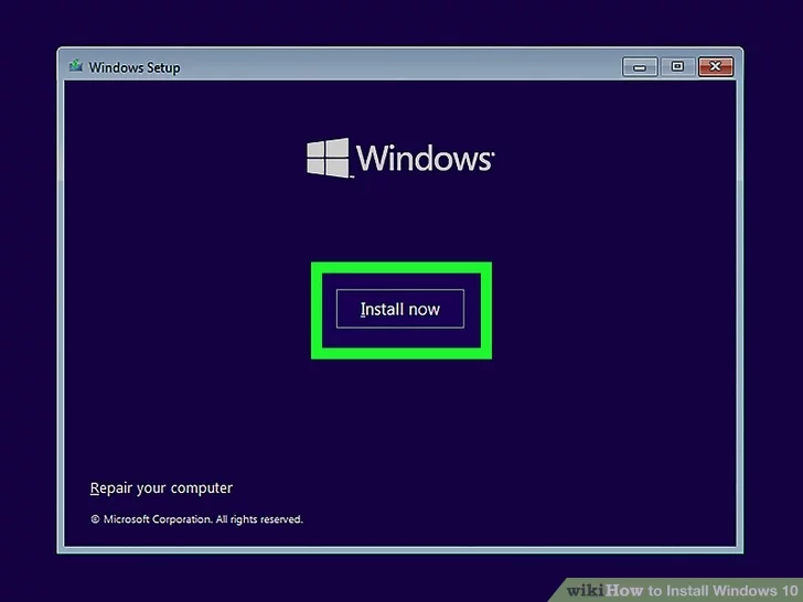

التالي خطوات التثبيت من خلال windows installer :
لتحديد اللغه و ال localization :

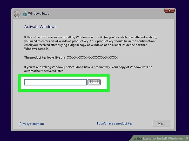

في حاله وجود مفتاح تفعيل من ويندوز يمكنك ادخاله في هذه الخطوه ثم الاكمال :

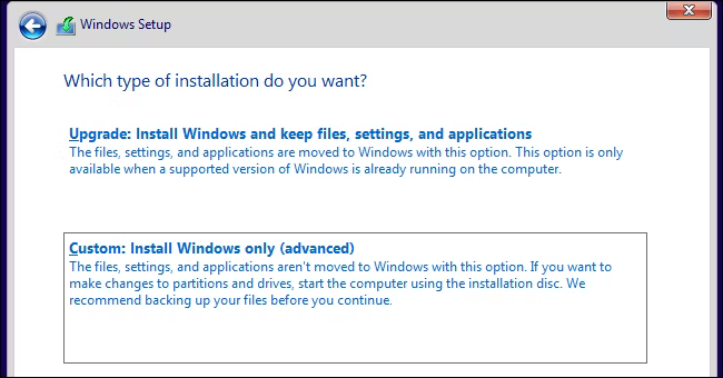

في الصوره السابقة يوجد اختيارين :
الأول upgrade : نستخدمه في حاله انك بتحدث الويندوز من نسخه فلنفترض ١٠ لنسخة ال ١١ مثلا .
الثاني custom : نستخدمه في حاله انك بتثبت النظام لاول مره او في مكان مختلف .
ملحوظة: باقي الخطوات باختيار الخيار الثاني (custom) وليس الأول .

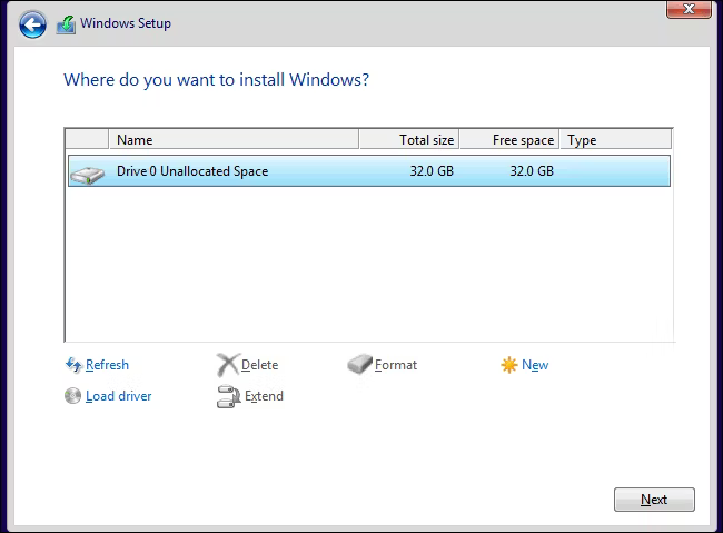

نختار ال partition اللي تم انشاءه في الخطوة رقم ٢

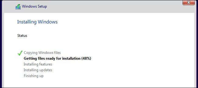

بعد ذلك يتم البدأ في التثبيت .​

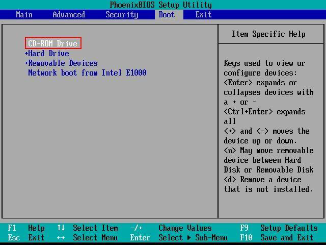

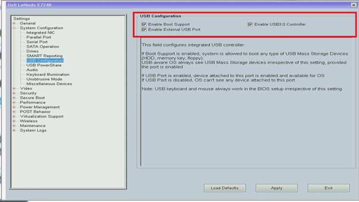

اتأكد انها متوصله في فتحه USB شغاله … بعد كده اتأكد من نوع جهازك عشان تحدد ازاي تدخل لل boot order … غالبا هيكون بالشكل ده :
او ده :
او بالشكل ده :
وتأكد انك بتحفظ التغييرات بعد ما بتخلص
عملت كل ده و متاكد ان المدخل شغال
لان و الجهاز مفتوح بيستقبلها و بيتعرف عليها
هو ممكن مثلا يكون من التطبيق الي حرقت بيه نسخه الويندز مثلا؟
لو من النسخة مش محروقة بشكل صحيح اقل شيء انك لما تختار تعمل بوت من الفلاشة هيقولك no bootable device لكن مادام هو مش بعمل بوت من الفلاشة اصلا فدي المشكله عندك في الخطوات بس حاول تاني .
لو موصلتش لحل احرق النظام علي الفلاشه تاني بس شغل البرنامج مامر sudo > عشان ياخد صلاحيات لو دي مشكله .
