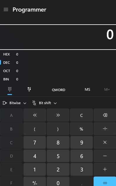

كما تكلمنا مٌسبقًا, عند شرائي لأي قطعة إلكترونية يمكن أن يكون عليها software لتمكيني من عمل إدارة لها، لنفرض أنني اشتريت آلة حاسبة
هنا عليها software , لدي شاشة عليها رقم صفر, ولدي العمليات الرياضية التي ستتم على الشاشة التي تُظهر هذه العمليات, كل هذا هو الجزء الثاني من الجهاز وهو الـ software لأي قطعة إلكترونية حسب وظيفتها , هذه مثال بسيط ;)

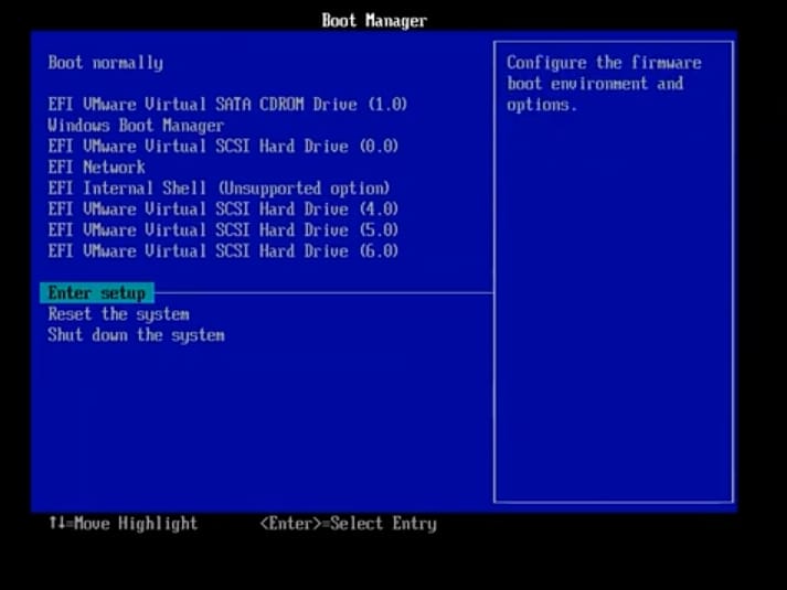

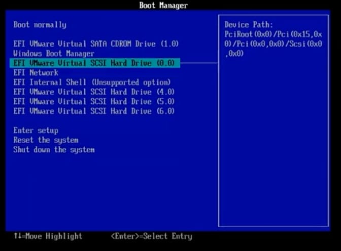

هنا يخبرك من أين تبدء عملية الـ booting :
  1. "KEFI UMuare Virtual SATA CDROM Drive (1.0)": هذا يعني أن عملية الإقلاع ستبدأ من محرك الأقراص الضوئي (CD-ROM Drive) الإفتراضي
  2. "<Windows Boot Manager>": هذا يشير إلى أن النظام سيقوم بالبدء من Windows Boot Manager، الذي يدير عملية الإقلاع لنظام التشغيل ويعرض قائمة الخيارات للاختيار من بينها
  3. "KEFI UMuare Virtual SCSI Hard Drive (0.0)": هنا يُظهر أن هناك قرصًا صلبًا افتراضيًا متصل بواجهة SCSI سيتم البدء منه
  4. "KEFI Network": هذا يشير إلى إمكانية بدء النظام من خلال الشبكة.
  5. "KEFI Internal Shell (Unsupported option)": هذا الخيار يشير إلى وجود خيار لتشغيل النظام باستخدام واجهة الشيل الداخلية، والتي قد لا تكون مدعومة بالكامل
  6. "KEFI UMuare Virtual SCSI Hard Drive (4.0)", "KEFI UMuare Virtual SCSI Hard Drive (5.0)", "KEFI UMuare Virtual SCSI Hard Drive (6.0)" :هذه هي محركات الأقراص الصلبة الافتراضية الأخرى التي يمكن أن يبدأ النظام منها

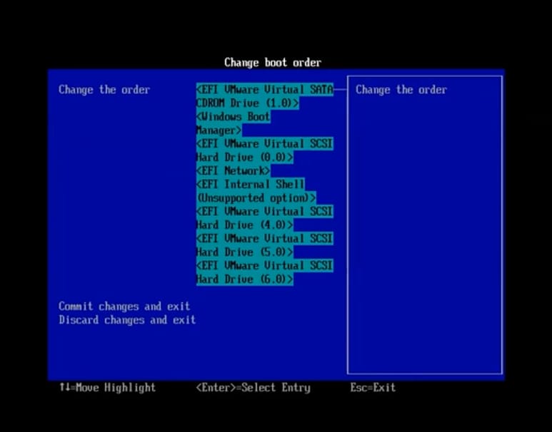

وأنت تقوم بالتحديد حسب الأولوية التي تريدها , مثلًا بدي أعمل فورمات من usb port هنا راح يكون الفيرست أو على الأقل قبل الـ hard disk وقيس على ذلك.

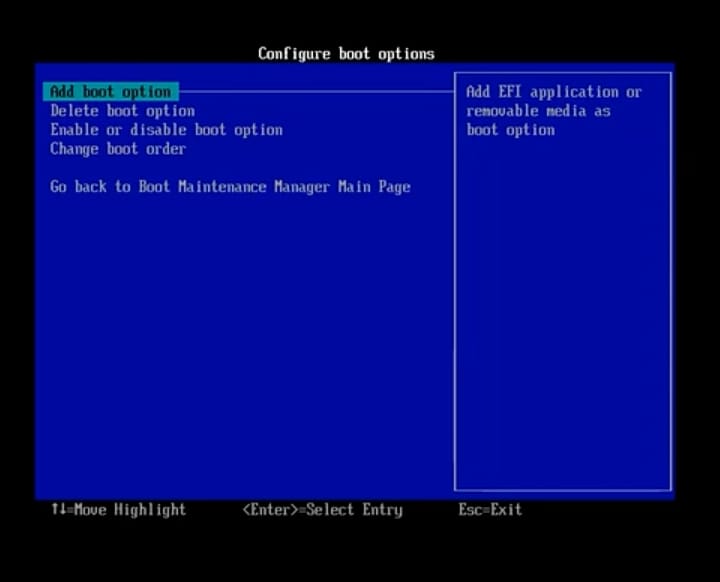

ممكن أيضًا من الـ setup أشغل بورت وأطفي , وأشغل slot وأطفي, وممكن أتحكم بالـ power الخاص بالـ.power suply

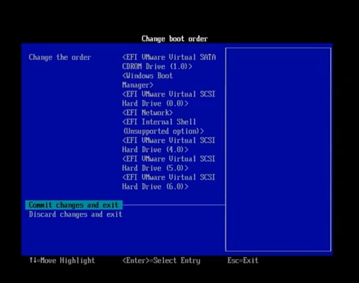

وبعد أن تقوم بترتيب العملية التي تريد أن يعمل عليها الـ boot يجب عليك تخزينها:

كما تكلمنا مسبقا عند شرائي لاي قطعة الكترونية يمكن ان يكون عليها softwaer
لتمكيني من عمل ادارة لها لنفرض انني اشتريت الة حاسبة
هنا عليها softwaer ان لدي شاشة عليها رقم صفر لدي العمليات الرياضية التي ستتم الشاشة التي ستظهر هذه العمليات هذه
كلها هي الجزء الثاني من الجهاز وهو ال software لاي قطعة الكترونية حسب وظيفتها

هنا يخبرني من اين تبدء عمليه ال booting
  • "KEFI UMuare Virtual SATA CDROM Drive (1.0)": هذا يعني أن عملية الإقلاع ستبدأ من محرك الأقراص الضوئي (CD-ROM Drive) الافتراضي
  • "<Windows Boot Manager>": هذا يشير إلى أن النظام سيقوم بالبدء من Windows Boot Manager، الذي يدير عملية
  • الإقلاع لنظام التشغيل ويعرض قائمة الخيارات للاختيار من بينها
  • "KEFI UMuare Virtual SCSI Hard Drive (0.0)": هنا يُظهر أن هناك قرصًا صلبًا افتراضيًا متصل بواجهة SCSI سيتم البدء منه
  • "KEFI Network": هذا يشير إلى إمكانية بدء النظام من خلال الشبكة.
  • "KEFI Internal Shell (Unsupported option)": هذا الخيار يشير إلى وجود خيار لتشغيل النظام باستخدام واجهة الشيل الداخلية، والتي قد لا تكون مدعومة بالكامل
  • "KEFI UMuare Virtual SCSI Hard Drive (4.0)", "KEFI UMuare Virtual SCSI Hard Drive (5.0)", "KEFI UMuare Virtual SCSI Hard Drive (6.0)"
  • هذه هي محركات الأقراص الصلبة الافتراضية الأخرى التي يمكن أن يبدأ النظام منها
وانت تقوم بتحديد حسب الاولوية التي تريدها مثلا بدي اعمل فورمات من usb port هنا راح يكون الفيرست او على الاقل قبل ال hard disk وقس على ذلك
ممكن ايضا من ال setup اشغل بورت واطفي اشغل slot واطفي ممكن اتحكم بل power الخاص بل ..power suply

وبعد ان تقوم بترتيب العملية التي تريد ان يعمل عليها ال boot يجب علي تخزينها

لقد تحدثنا في درس الـ BIOS كيف يمكنني الدخول إلى setup في جهازي ستكون باستخدام F 12 وتختلف باختلاف الشركة المصنعة.
مشاهدة المرفق 10213
ادخل إلى ENTER SETUP
مشاهدة المرفق 10216
طبعًا هذه الـ SETUP خفيفة لأنه عبارة عن فيرتشول مشين
مشاهدة المرفق 10217
10218
عند الدخول إليه
مشاهدة المرفق 10219
وهنا موضوع الدرس كله وسوف أُخبركم بالقصة التي حصلت معي , هنا يتم الإحتفاظ بهذه الإعدادات أين يتم تخزينها ؟
يتم تخزينها بداخل الـ CMOS , وهي عبارة وبشكل مُختصر عن مكان لتخزين الإعدادات , لكن هذا المكان( CMOS ) بحاجة إلى power لكي يستطيع الحفاظ على الإعدادات المُخزنة بداخله.
