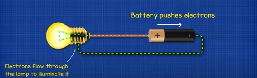

إذا نظرنا إلى الدائرة البسيطة في أعلاه. فلإضاءة المصباح نحتاج إلى تدفق (مرور) الإلكترونات من خلاله. ستوفر البطارية قوة الدفع التي تسمح للإلكترونات بالتدفق عبر المصباح. نحتاج ببساطة إلى توصيل المصباح عبر الأطراف الموجبة والسالبة للبطارية لإكمال الدائرة.
ولكن كلنا نعلم أن الطاقة في البطارية محدودة, وتعتمد على عاملين مقدار الطاقة في البطارية بالإضافة إلى مقدار الحمل (الطاقة التي يحتاجها الجهاز ليعمل).
و عندما نتحدث عن الحمل في الدائرة الكهربائية، فإننا نعني أي مكونات تتطلب الكهرباء للعمل، وقد تكون هذه أشياء مثل المقاومات أو مصابيح LED أو مُحركات التيار المستمر أو حتى لوحات الدوائر بأكملها.

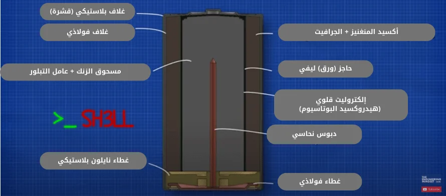

عندما ننظر إلى البطارية، نجد أن لدينا غلاف بلاستيكي من الخارج (قشرة)، وظيفته عزل البطارية واخبارنا بالجهد والسعة والطرف الموجب والسالب.

تحت الغلاف نجد الغلاف الرئيسي (القشرة كما أسميناها) يصنع من الفولاذ المطلي بالنيكل. و أهميته الحافظ على جميع المكونات الداخلية في مكانها ويمنعها من التفاعل مع عناصر الغلاف الجوي مثل الهواء والماء.
والآن الطبقات الداخلية, لدينا داخل الغلاف طبقات مُتعددة من مواد مختلفة، ويتم اختيار هذه المواد اعتمادًا على مقدار الفولتية والتيار التي تنتج من تفاعلاتها.

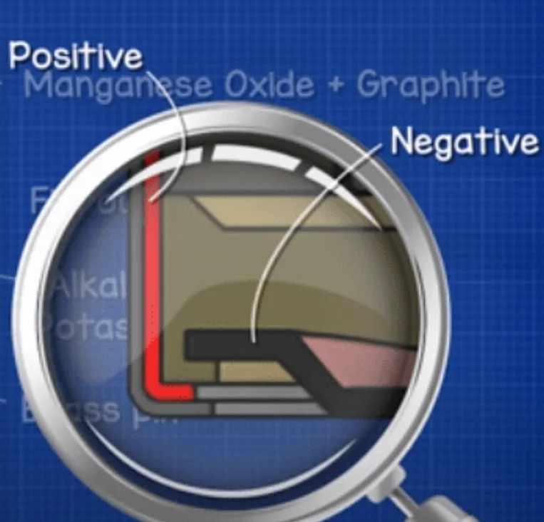

  • الطبقة الأولى و هي الكاثود, وهو خليط من أكسيد المنغنيز (MnO2) والجرافيت. هذه المادة على اتصال بمعدن الطرف الموجب. تتم إضافة الجرافيت لتحسين موصلية الخليط وزيادة كثافة الطاقة.
  • الطبقة الثانية وهي طبقة من المواد المسامية، وعادة ما تكون عبارة عن ورق ليفي يشكل حاجز يمنع مواد الأنود (السالب) والكاثود (الموجب) من الاتصال المباشر ببعضها البعض، وهذا يساعد البطارية على الاستمرار لفترة أطول عندما لا يتم استخدامها ويمنع حدوث ماس كهربائي في البطارية.
  • الطبقة الثالثة وهي الأنود, وهو عبارة عن عجينة مصنوعة من مسحوق الزنك (Zn) بالإضافة إلى عامل التبلور. يعمل عامل التبلور على إبقاء الزنك معلقًا حتى لا يتراكم في مكان واحد. يوجد الزنك في شكل مسحوق لزيادة مساحة سطح المادة مما يقلل من المقاومة الداخلية وبالتالي يحسن نقل الإلكترون (تذكر قانون أوم كلما قلت المقاومة زاد التيار).
يتم بعد ذلك رش سائل إلكتروليت من هيدروكسيد البوتاسيوم على جهاز الفصل أثناء عملية التصنيع, مما يؤدي إلى امتصاصه في مادة الأنود.
ملاحظة: سائل إلكتروليت المستخدم قلوي ولهذا السبب تسمى بالبطارية القلوية.
البطارية مُحكمة الغلق بغطاء بلاستيكي من النايلون. يتم بعد ذلك إدخال دبوس نحاسي في الزنك مع وضع غطاء فولاذي فوقه. وهذا يعطينا الطرف السالب. لاحظ أن الأطراف الموجبة والسالبة مفصولة بغطاء بلاستيكي, وهذا يضمن عزلها كهربائيًا عن بعضها البعض، وإلا فقد تتدفق الإلكترونات عبر الغلاف للوصول إلى الطرف الموجب و حدوث مشكلة في البطارية (ماس كهربائي).
الطرف الموجب بالأحمر, والطرف السالب بالأسود (ركز على حجم المسافة بينهم)
