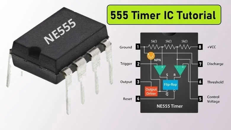

الـ Timer 555
: هو عبارة عن IC يعمل على إخراج إشارة معين كل فترة زمنية معينة

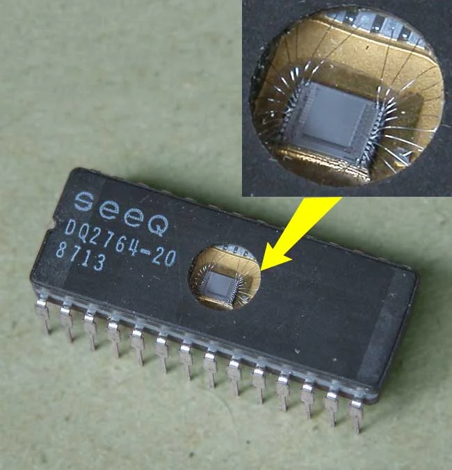

الـ IC : تعني الدوائر المتكاملة و هي عبارة عن سيركت و لكنها مصنوعة من السيلكون توضع في شريحة صغيرة الحجم
صورة لل IC المصنوعة من السيلكون
صورة لل IC داخل الحاوية
أظن بأن سبب اسم 555 أصبح واضحًا بسبب ال 3 مقاومات بقيمة 5K أوم ببن الطرف 1 و 8

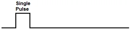

و في هذا المقال سنركز على monostable circuit وهي عبارة عن نبضة مربعة يتم إطلاقها عند الضغط على زر و تبقى هذه النبضة لفترة معينة نحن نحددها ثم تتوقف إلى حينما نقوم بالضغط مرة أخرى فتأتي نبضة جديدة.

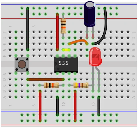

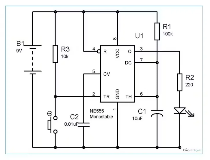

صور للسيركت:
  • الطرف 8 : يتم توصيله بالطرف الموجب (Vcc) بشكل مباشر
  • الطرف 1 : يتم توصيله بالطرف السالب (Ground) بشكل مباشر
  • الطرف 2 : وهو طرف التشغيل (Trigger)، يعتبر من الأطراف الأساسية في 555, وهو المسؤول عن تشغيل 555 لإنتاج النبضة. بمجرد إرسال إشارة تشغيل إلى هذا الطرف، يخرج المؤقت 555 مؤقتاً من حالته المستقرة، وهي الحالة المنخفضة (LOW)، ويدخل إلى حالته غير المستقرة وهي الحالة العالية (HIGH). هذا ينتج النبضة الواحدة التي نراها على المخرج.
    فعند وصول إشارة للطرف 2 (طرف التشغيل) فيقوم بتحويل الطرف 3 من الحالة Low إلى الحالة High لفترة زمنية معينة تحددها R1 و C1
    ملاحظة مهمة للطرف 2: هذا الطرف يعمل على الجهد المنخفض و الذي يجب أن يكون 1/3 من جهد VCC فإن كان جهد VCC = 12v فيجب أن لا يزيد الجهد المطبق على الطرف 2 عن 4v و يمكنك إستخدام مجزئ جهد لهذه الحالة
  • الطرف 3 : هو طرف ال output و نقوم بتوصيله بال led و بالطبع نضع مقاومة صغيرة (مثلا 220 أوم) لكي لا يحترق ال led
  • الطرف 4 : طرف إعادة التعيين (Reset) حالة كحال الطرف 2 يعمل على الجهد المنخفض لا نحتاجه في هذه السيركت فنقوم بتوصيله بال VCC
  • الطرف 5 : غير مستتخدم أيضا و لكننا نوصله بمكثف يفضل 100nF ثم بال Ground
و الآن نبضتنا جاهزة و لكن ينقصنا أن نحدد المدة الزمنية التي ستبقى تعمل بها و يتم التحكم بهذه المدة من خلال الطرفين (6 و 7)
نستخدم مقاومة ومكثف لتكوين شبكة RC, إن أردنا زيادة أو تقليل زمن النبضة فنزيد او نقلل قيمة R
رياضيًا يمكننا تثبيت R و زيادة C و لكن عمليًا و لنحصل على أفضل النتائج و لا يحدث خلل في السيركت نقوم بزيادة أو تقليل R
فنوصل ال VCC -> المقاومة -> الطرف 7 -> الطرف 6 -> المكثف -> ال Ground
