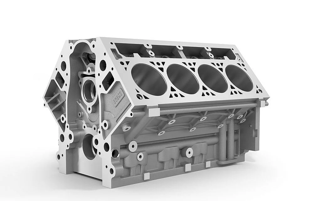

1- كتلة الأسطوانة:
تعتبر الجزء الأساسي في المحرك، وهي عبارة عن غرفة يتم حرق الوقود فيها ويتم توجيه المكبس داخلها بحيث يتحكم بكمية الضغط على العادم الناتج من حرق الوقود ، ويتم صُنعها من الحديد الزهر العالي الجودة، بطريقة الصب لتتكون من قطعة واحدة فقط، لأنها جسم يتعرض لضغط وحرارة مرتفعين جداً.
مشاهدة المرفق 16070

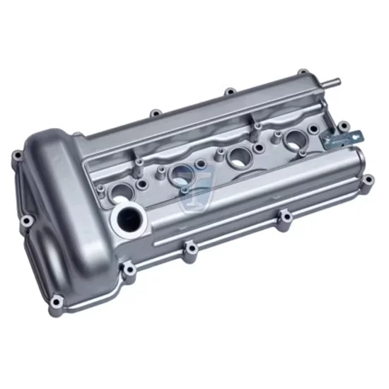

2- غطاء رأس الأسطوانة:
غطاء رأس الأسطوانة: يتم تثبيت الجزء العلوي من اسطوانة المحرك بغطاء قابل للإزالة وظيفتهُ الأساسية إغلاق كتلة الأسطوانة ومنع دخول الغازات والخروج منها.
مشاهدة المرفق 16059

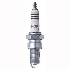

3- شمعة الاحتراق الداخلي(البوجية):
تستخدم لعمل شرارة داخل غرفة الاحتراق لبدء عملية الاحتراق بين الوقود والهواء المضغوط.
مشاهدة المرفق 16060

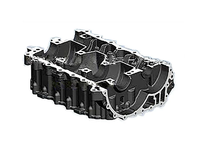

4- علبة المرفق:
يطلق عليها اسم الهيكل الرئيس للمحرك، يتم تثبيت الأسطوانة داخلها والعمود المرفقي والمكبس ويوضع فيها الزيت الخاص بالمحركات لتبريدها.
مشاهدة المرفق 16062

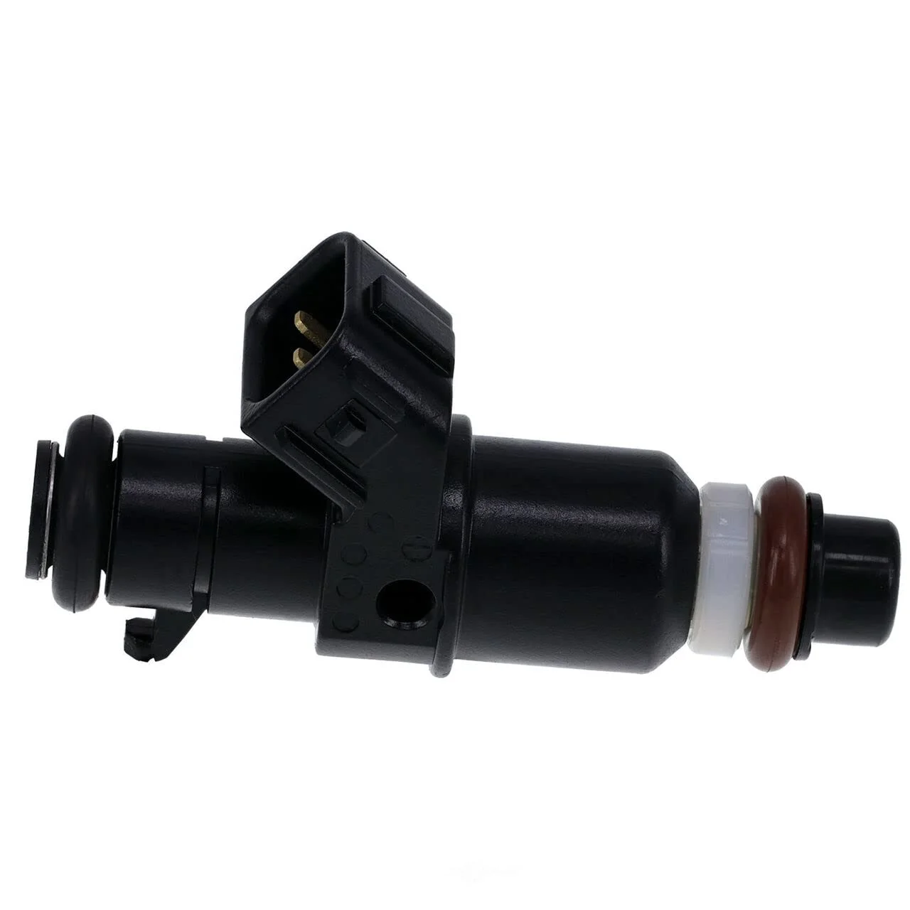

5- حاقن الوقود (البخاح):
هو الجزء المسؤول عن رش الوقود داخل غرفة الاحتراق تحت ضغط عالٍ جداً، هذه العملية تساعد على خلط الوقود بالهواء بكفاءة أكبر.
مشاهدة المرفق 16063

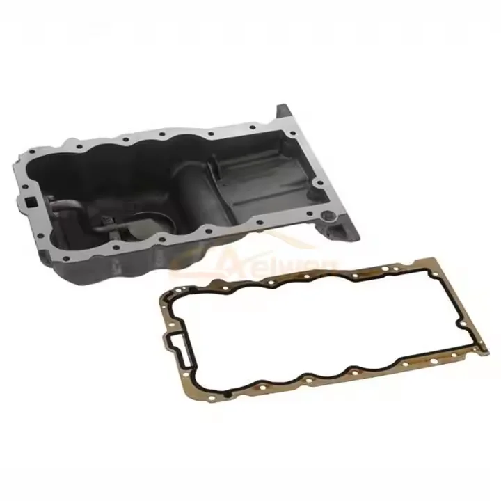

6- وعاء الزيت:
يجمع زيت التشحيم الخاص بالمحرك لإعادة استعماله مرة أخرى.
مشاهدة المرفق 16069

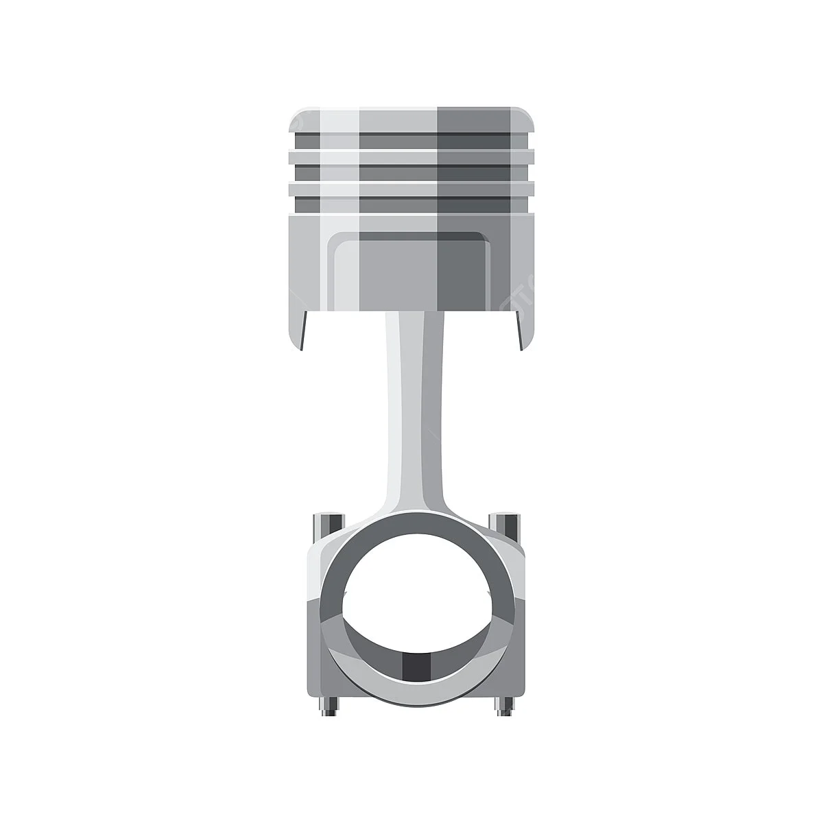

1- المكبس:
يتم ربطه داخل الاسطوانه بحيث ينزلق بسهولة لنقل الطاقة بوساطة قضيب التوصيل، ويجب أن يكون المكبس خفيفاً وقوياً لذلك يتم صنعه من سبائك الألومنيوم أو الحديد الزهر بطريقة الصب للمحافظة على قوة السبائك.
مشاهدة المرفق 16064
2- قضيب التوصيل:
يربط بين المكبس والعمود المرفقي لنقل الطاقة بحيث يحول الحركة الترددية للمكبس إلى حركة دورانية، ويكون مصنوع من الفولاذ النيكل والكروم وفاناديوم الكروم المقاومة للحرارة العالية.
مشاهدة المرفق 16065

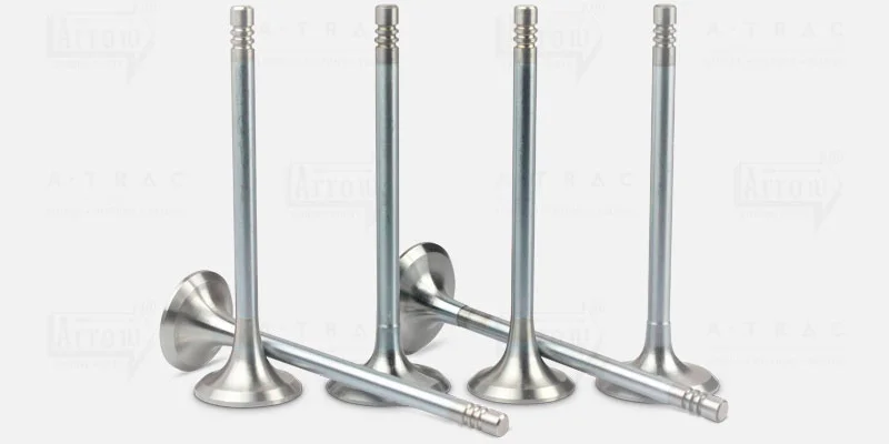

4- الصمامات "صباب":
يتم استخدام صمامين في كل أسطوانة داخل المحرك الأولى تتحكم بدخول الوقود والهواء إلى داخل المحرك والثانية تتحكم بخروج الغازات الناتجة عن عملية احتراق والوقود.
محامل المحرك: يتم ربطها بين الأجزاء المتحركة، قضيب
مشاهدة المرفق 16067

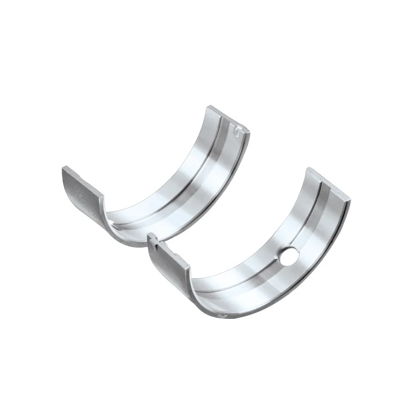

5- محامل المحرك:
يتم ربطها بين الأجزاء المتحركة، قضيب التوصيل والمكبس والعمود المرفقي لتُقلل عملية الاحتكاك بين هذه الأجزاء.
مشاهدة المرفق 16068
