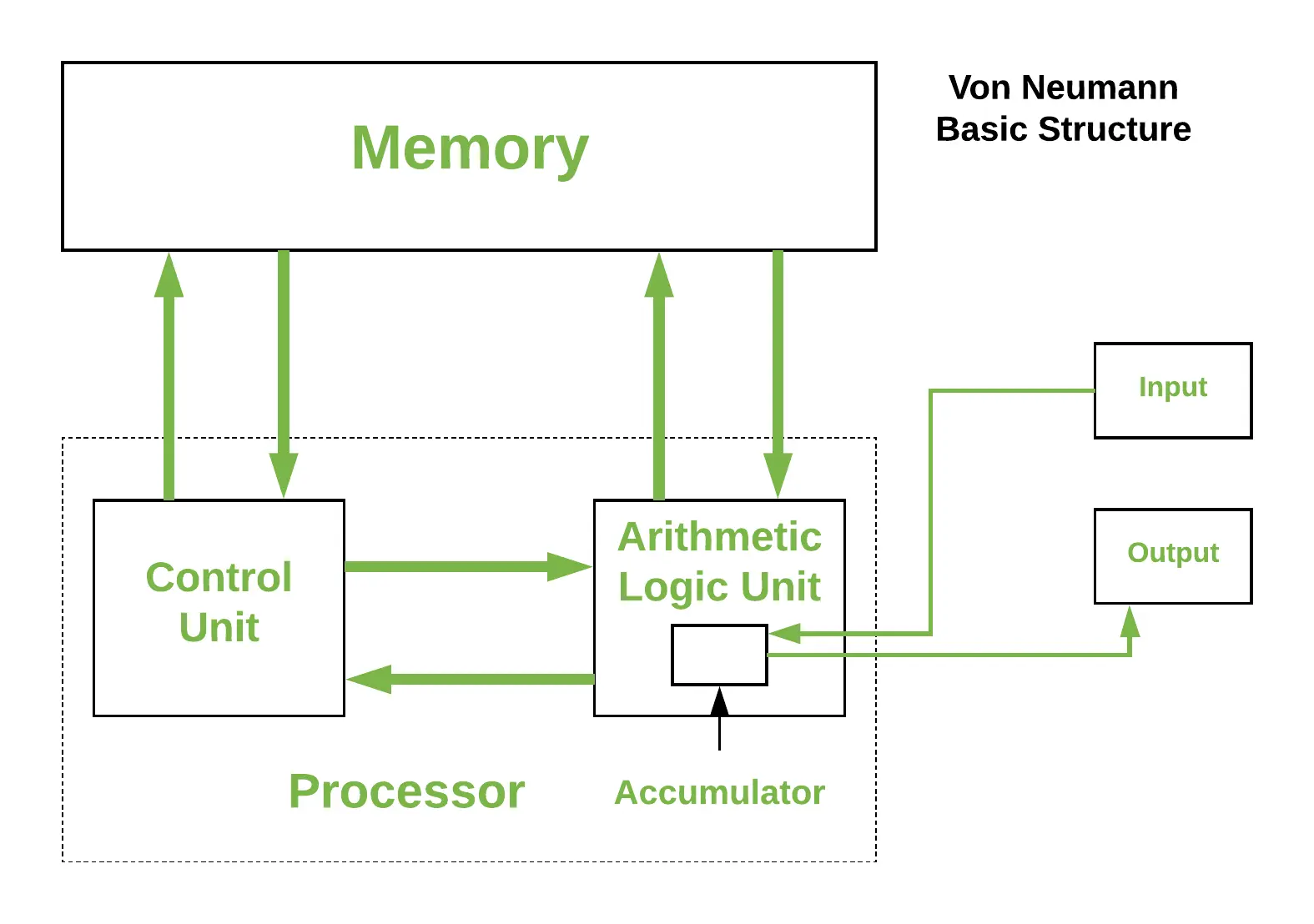

حيث أنه بعام 1945 تم إصدار اول نموذج للهيكلة المعمارية للحاسوب تحت اسم Von Neumann Architecture
وكانت الفكرة على أن الحاسوب يملك وحدة معالجة مركزية "CPU" يُخزن البيانات والتعليمات في نفس الذاكرة Stored-program computer وكان يعتمد على معالج أحادي النواة وهذا ما يعني أن التسلسل المنطقي يكون على شكل قراءة التعليمة ثم تنفيذها ثم الانتهاء منها، وهذا ما يعني بأن علينا الانتظار كثيراً في بعض الأحيان حتى ينتهي المعالج ثم الانتقال الى العمليات التالية وينفذها جميعاً بشكل "تسلسلي"

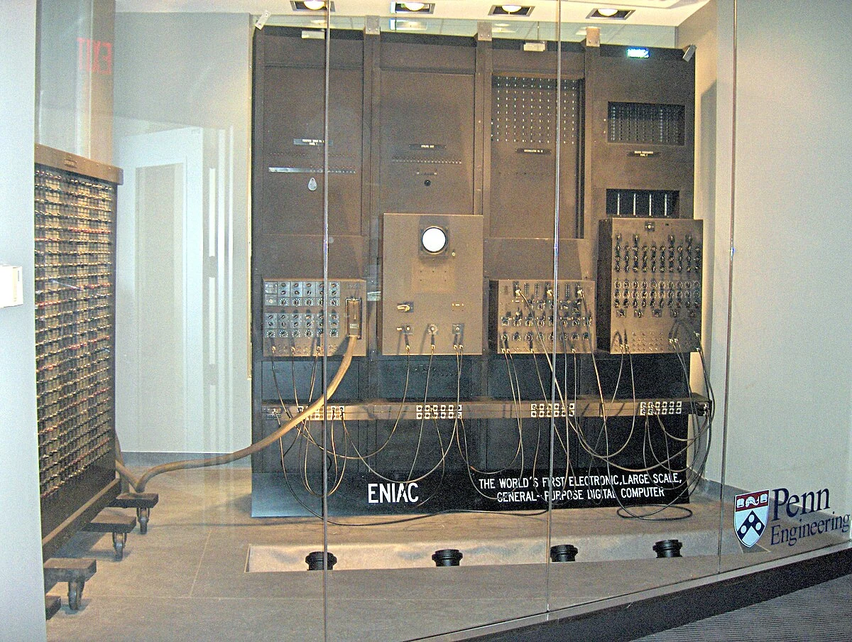

وكان أول كمبيوتر في العالم قابل للبرمجة اسمه ENIAC
ENIAC |

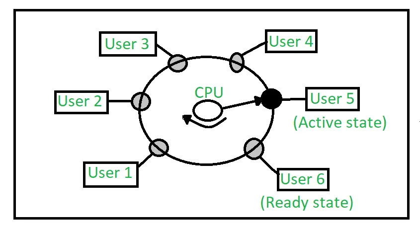

فكرة هذا الحل ببساطة هو أن نقوم بتقسيم المدة الزمنية المراد منها الانتهاء من 4 عمليات الى شرائح زمنية قصيرة جداً بالملي ثانية أحياناً، والهدف منها هو عندما تريد النواة أن تقوم بمعالجة أول عملية فإنها بعد فترة زمنية تقطع معالجة العملية الاولى وتنتقل الى العملية الثانية وبينما تبقى العملية الاولى تنتظر وعندما تقوم النواة بمعالجة جزء معين من تعليمات العملية الثانية فإنها تنتقل الى الثالثة وتنقسم هذه العمليات الى قسمين رئيسيات:
القسم الأول: شرائح زمنية Time Slicing
وهنا يقوم نظام التشغيل بتقسيم وقت المعالج الى شرائح زمنية قصيرة قد تكون بالملي ثانية أو اقل، ويتم تخصيص هذا الجزء لكل عملية بحيث أنها تستطيع انجاز عدد محدد من العمليات قبل أن ينتقل المعالج الى العملية التي تليها.

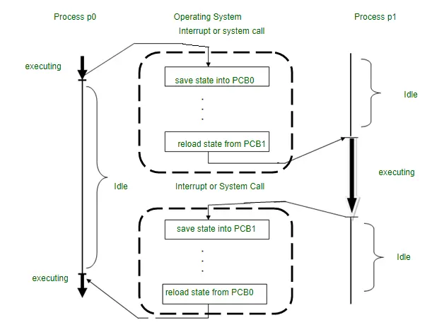

القسم الثاني: تبديل العمليات Context switching
عند الانتهاء من الشريحة الزمنية المخصصة للعملية الفُلانية، فإن المعالج يقوم بتبديل العمليات والإنتقال الى العملية التالية تحت اسم Ready State ويستخدم نظام التشغيل ال Interrupts او SysCall
وتخصيص وقت زمني محدد لكل عملية حتى وإن لم يتم الانتهاء منها، كانت تُشعر المستخدم بأن النظام اسرع

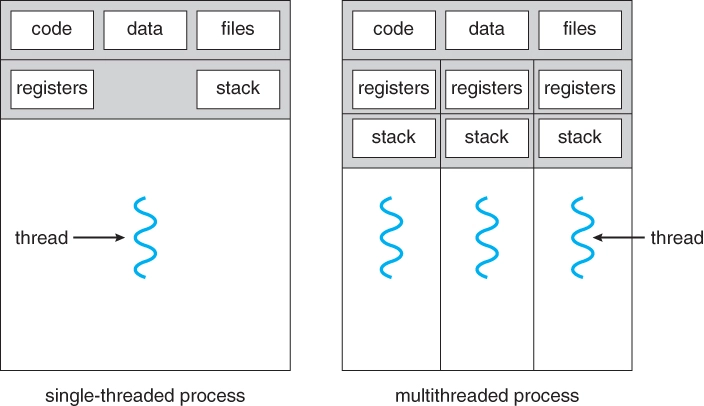

لا سيما بأن الكمبيوتر وبرامج الكمبيوتر استمرت في التطور ويُمكننا توضيح ال Threads بأنها مجموعة من الخيوط تنبثق من النواة Core والتي بدورها تقوم بالتشارك في الموارد المخصصة للعملية الواحدة من الوصول الى الذاكرة والملفات المفتوحة
وتُبيّن الصورة في الأعلى بأن الخيوط قد تشترك في الملفات والترميزات والبيانات ولكن لكل خيط منها stack و registers خاصة بها

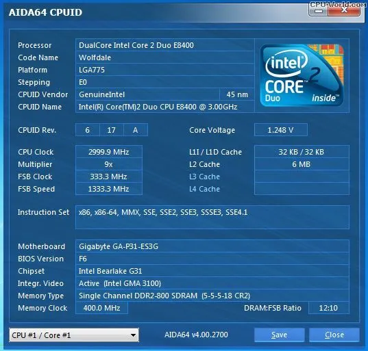

وفي عام 2006 أي قبل 19 عام من الآن ظهر أول معالج تجاري يمتلك أكثر من نواة Core 2 duo
وهذا سمح بحدوث التوازي الحقيقي حيث تعمل البرامج متعددة الخيوط على أنوية فعلية حقيقية بدلاً من تبديل المهام بينها.

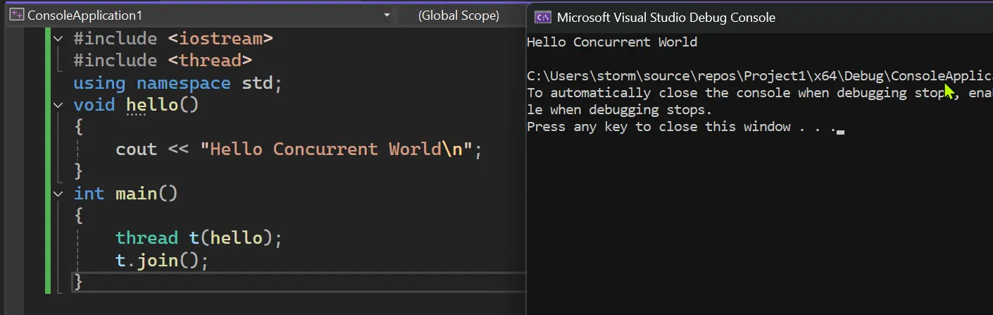

وبعدها دعنا نكتب أول برنامج لنا بإستخدام الThreads ونطبع Hello World!
C++:
#include <iostream>
#include <thread>
using namespace std;
void hello()
cout << "Hello Concurrent World\n";
int main()
thread t(hello);
t.join();
الجديد هنا هو أننا قمنا بطباعة Hello Concurrent World داخل دالة hello وقمنا بإستدعاء الدالة عن طريق thread ولكي نضمن عدم انتهاء العملية قبل انتهاء الخيط قمنا بإستخدام t.join

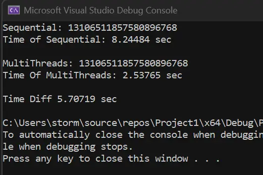

حسنًا، الآن لننتقل الى مقارنة سريعة جداً ما بين البرمجة التسلسلية و البرمجة المتوازية
لقد قمت بإستخدام برنامج مكتوب بلغة ال ++C يقوم على جمع الأرقام من 1 الى 10 مليار ثم نقوم بحساب الزمن المستغرق لعملية الجميع لكل من البرمجة التسلسلية والبرمجة الموازية وبعد ذلك نقوم بإيجاد الفارق الزمني بينهم
وقمنا بإستخدام مكتبة Chrono لحساب الزمن واستخدمنا 4 خيوط فقط.

cout << "MultiThreads: " << parallelSum << endl;
cout << "Time Of MultiThreads: " << parallelTime << " sec" << endl << endl;
cout << "Time Diff "
<< (serialTime - parallelTime) << " sec" << endl;
return 0;
