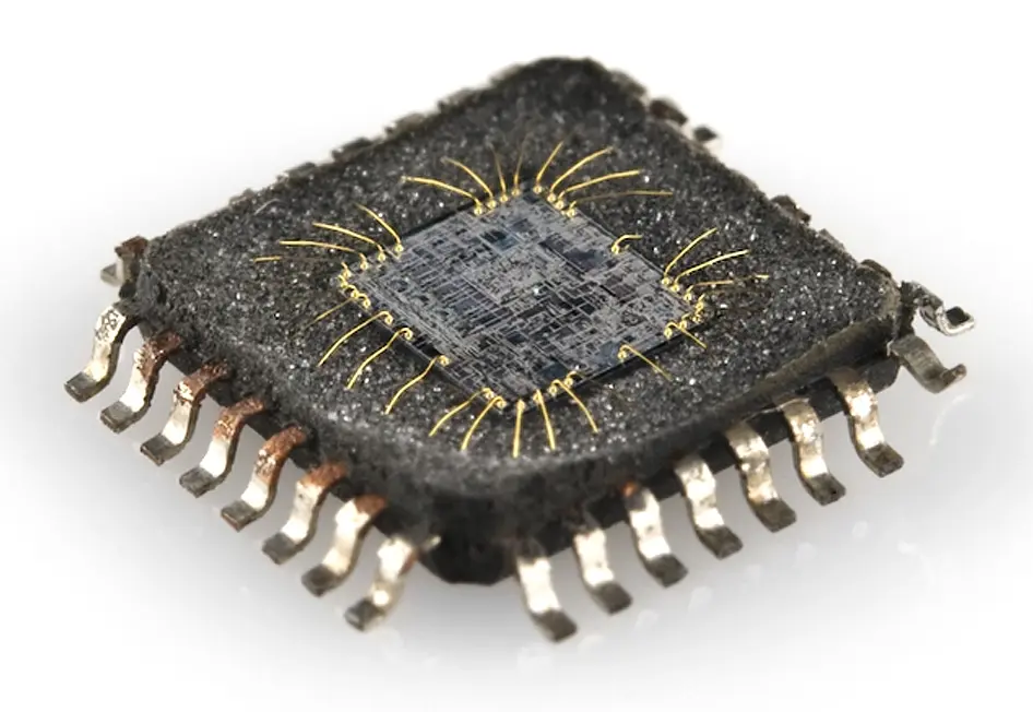

ال ic هي عبارة عن تجميع لمجموعة من القطع الإلكترونية داخل شريحة سليكون صغيرة
فبدلا من أن أستخدم مادة السيلكون لعمل ترانزستور ثم دايود كل على حدى يمكنني حرف كل القطع بشكل أصغر بالإضافة للمقاومات و المكثفات على نفس شريحة السيلكون
فنستنتج أن ال 555 Timer عبارة عن مجموعة من القطع الإلكترونية الأساسية و لكن تم تحويلها لشريحة واحدة صغيرة و حفر كل تلك القطع عليها

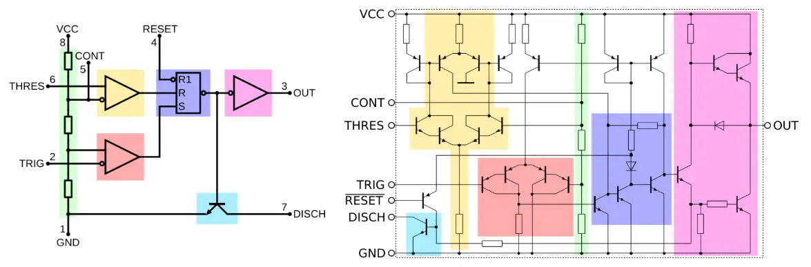

فالأن لشرح القطعة من الداخل سنعتمد شرح ويكيبيديا و تقسيمها لها:
فقمنا بتحويل ال blocks لأصلها (ترانزستورات و مقاومات) بالصورة اليمنى المبنية على ترانزستورات من نوع BJT

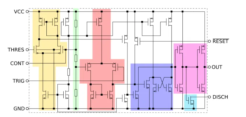

و بالطبع يوجد مخطط أخر للترانزستورات بالنوع CMOS
و لكن تركيزنا حاليا على فهم مبدأ العمل العام أكثر من التفصيل الداخلي فسنهتم بال blocks و كيفية عملها كوحدة واحدة و ليس ككل ترانزستور او مقاومة و كيف تعمل
|| مقسم الجهد : || يحتوي على 3 مقاومات بنفس القيمة (5k في حالة ال BJT و 10k في حالة ال CMOS) و الهدف منها أن تقوم بعمل تقسيم للجهد لثلاثة أجزاء بالتساوي ما سنستخدمه لاحقا للمقارنة مع ال op-amp
- في حالة لم أضع جهد على ال CONT يكون الجهد المرجعي السفلي (بعد المقاومة الأولى) هو 2/3 من الجهد الأصلي (لأن كل مقاومة تأخذ حولها جزء من الجهد الأصلي و هو 1/3) فبعد مروري من المقاومة الأولى يكون مقدار الجهد الأصلي قل بمقدار 1/3 أي أصبح 2/3
و لماذا حددنا أن الجهد المرجعي العلوي يكون بعد المقاومة الأولى .. بكل بساطة لأنه تم تصميمها هكذا - و لكن في حالة أننا وضعنا قيمة على ال CONT فإن الجهد المرجعي العلوي أما قيمة الجهد المرجعي السفلي و هو ما يهمنا سيكون 1/2 الجهد الذي وضعناه

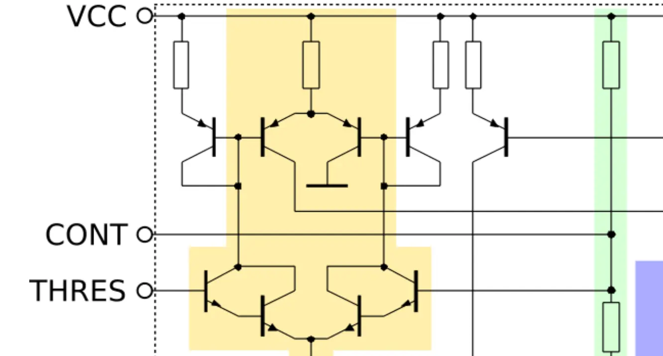

|| مقارن العتبة || و هي عبارة عن إحدى دوائر ال op-amp التي تعتبر دائرة متكاملة أخرى مهمة جدا يمكن إستخدامها بأكثر من طريقة بحسب التوصيل و لكن الأن ما يهمنا هو وضع المقارن
الذي يكون سالبه هو الجهد المرجعي العلوي الذي تحدثنا عنه في النقطة السابقة أما الجهد الموجب فيكون قيمة الجهد الذي ادخله من خلال ال THRES .. و لن يخرج المقارن إشارة إلا بعد أن يتجاوز الجهد الموجود على الطرف الموجب أعلى من الطرف السالب لل op-amp
|| مقارن التشغيل || و هي op-amp أيضا و لكن الجهد المرجعي السفلي يكون موصول بالطرف الموجب و ال TRIG موصول بالطرف السالب
و أظن أنك استنتجت أنها تعمل عندما تكون قيمة الجهد على الطرف الموجب أعلى من الطرف السالب
فكمحصلة || مقارن العتبة || يعمل عندما يكون الجهد الذي ادخلته أعلى من المرجعي العلوي أما || مقارن التشغيل || يعمل عندما يكون الجهد الذي ادخلته اقل من المرجعي السفلي

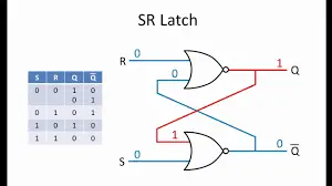

|| الدوائر القلابة || هي عبارة عن إحدى القطع الإلكترونية في عالم ال logic و الإلكترونيات الرقمية, يوجد منها أنواع و أشكال عدة تختلف في تركيبها الداخلي و لكن المستخدم في ال 555 Timer هو SR Latch
الذي يحتوي على 4 أطراف, طرفي الدخل (S,R) و طرف الخرج (out) و طرف ال reset

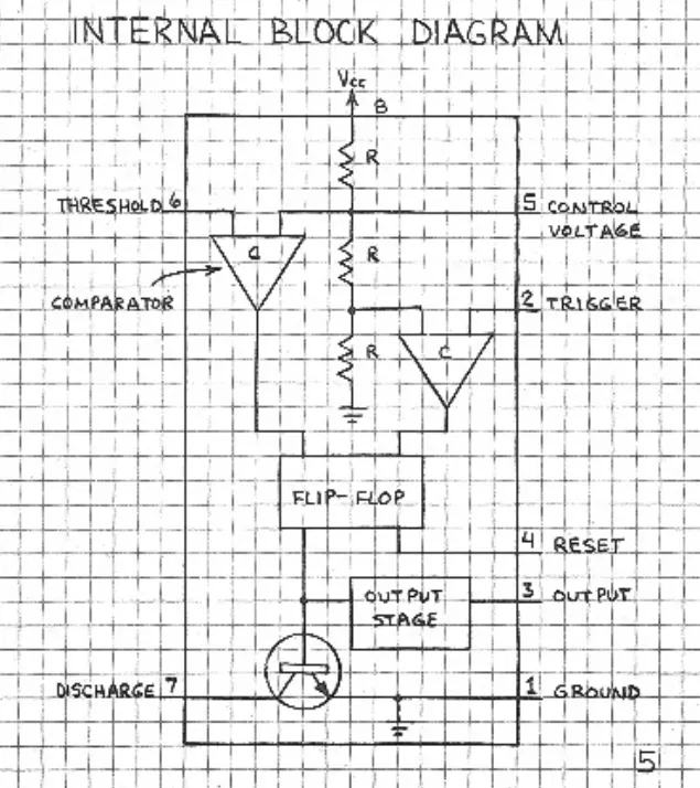

و كملخص سريع للتوضيح
و لدينا ال resrt الذي يعمل على جعل الخرج LOW مهما كان الدخل (يعمل عندما نوصله بال GND)
و ال DIS يقوم بتفريغ الجهد عندما يكون الخرج LOW فيتم توصيله بمكثف موصول بال GND
و ال GROUND يتم وصله بالأرضي دائما
