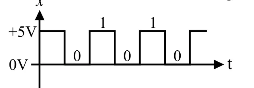

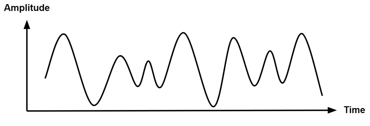

يوجد لدينا نوعين من الموجات في ال Arduino
موجات ال Digital | هذه نوع من الموجات التي إما أن تكون HIGH أو LOW و حالة ال HIGH = 5v أما ال LOW = 0v فإما on أو off .. فإما أن يعمل ال led في أعلى طاقته أو لا يعمل |
موجات ال Analog | هذا النوع من الموجات يكون في حالة متوسطة فهو ليس منطفئ تمام و ليس سعمل بكل قوته فيكون في حالة متوسطة فيمكنني تشغيل الليد في نصف طاقته أو ربعها أو أي قيمة بين القوة الكاملة و و الصفر فولت و هناك المزيد من المعلومات المهمة التي سنغطيها لاحقا |

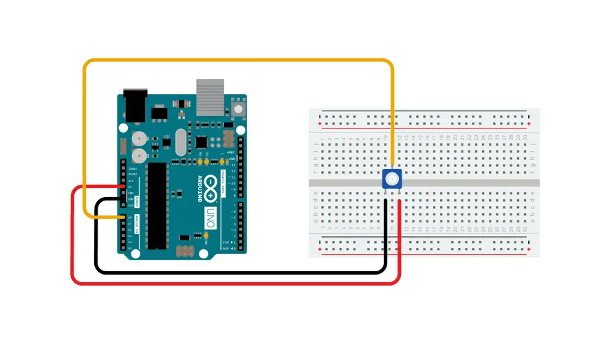

مثال لتوصيل مقاومة متغيرة ك INPUT مع منافذ ال Analog و بدلا من إستخدام
digitalWrite
و digitalRead
نسنتخدم هنا analogWrite
و analogRead
فحرفيا الأمر so easy
و لكن لا تنسى أن هذا فقط شرح فكرة و ليس شرح لها و سنقوم بشرح ال Analog و ال PWM بتفصيل أكبر في مشروع لاحق إن شاء الله
