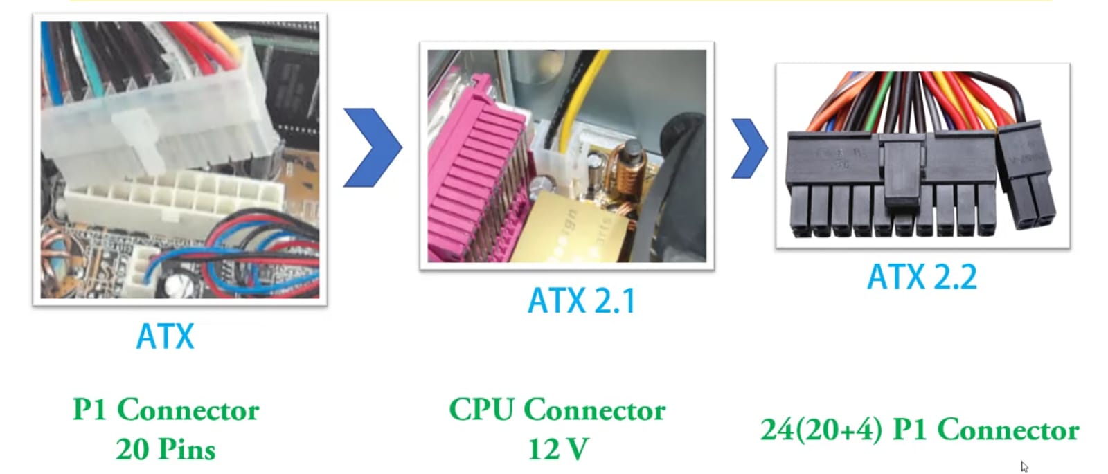

مع اول ATX ظهرت كان يتم مد ال motherbord بالطاقة من power supply
بمكان مخصص على ال motherbord يحتوي على 20 pins اسمه P1 connector
هنا مع تطور التكنولوجيا في ذلك الوقت وخصوصا المتعلقة في وحدات المعالجة
وحاجة ال cpu في الحصول على طاقة اكبر تم تزويد كيبل صغير يحتوي على 4 pins
يمد ال cpu ب 12 v من الطاقة
معلومة سريعة بخصوص كيبل ATX 2.1
اذا كانت الوحة االام المعالج الذي تحتويه بحاجة الي هذه الطاقة
ولم يتم تركيب سوى كيبل الذي يحتوي على 20 pins لن تظهر اي data
على الشاشة عند تشغيلك للحاسوب
اذا كان الكيبل الي عندي يحتوي على 20 pins الاساسية
والوحة الام ليست بحاجة الى هذه 4 pins الاضافية بمعنى اصح
ان تكون من motherbord قديمة الاصدار ستعمل دون توصيل 4 pins الاضافيه
لان الهدف بنهاية هو امداد cpu بالطاقة التي تحتاجها اذا لم تتوفر لن تعمل ال cpu
ولن تخرج اي data على الشاشة لسبب عدم عمل ال cpu

لما ظهر ال Video Card Slots كان بحاجة لطاقة اعلى هون عملوا كمان تحديث
وسموه ال ATX 2.2 وتمت زيادة 4 Pins
