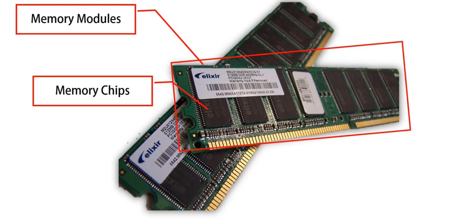

سؤال : اين يتم تخزين ال data لدي بال ram ؟
تخزن بداخل memory chips ذات الون الاسود بالصورة والتي يتم تجميعها بوحدة واحده اسمها memory modules
وهذه هو شكل جميع انواع ال ram يتكون من memory chips يتم الاحتفاظ بها بل memory modules
