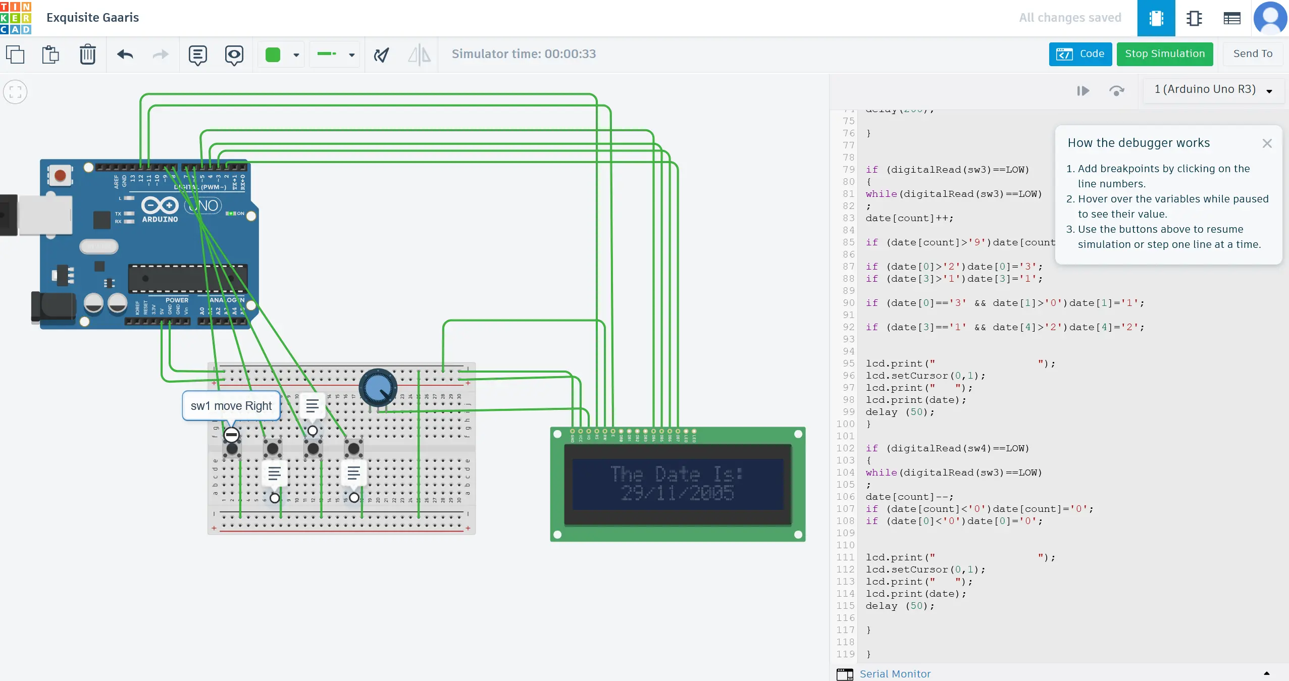

فكرة المشروع بكل اختصار عرض التاريخ على LCD و تحريك المؤشر لليمين و اليسار من خلال زرين و زيادة و تقليل الرقم (الحرف) على الشاشة من خلال زرين أيضا
بالإضافة لوجود بعض المحددات لكي لا يزيد اليوم عن 31 و الشهر عن 12 و ان يكون هناك حدود لحركة المؤشر و ان لا يتمكن من تحديد ال /الكود المستعمل
ملاحظة : قم بتحليل الكود لمعرفة التوصيلات بشكل دقيق

The circuit:
* LCD RS pin to digital pin 12
* LCD Enable pin to digital pin 11
* LCD D4 pin to digital pin 5
* LCD D5 pin to digital pin 4
* LCD D6 pin to digital pin 3
* LCD D7 pin to digital pin 2
* LCD R/W pin to ground
* LCD VSS pin to ground
* LCD VCC pin to 5V
* 10K resistor:
* ends to +5V and ground
* wiper to LCD VO pin (pin 3)
